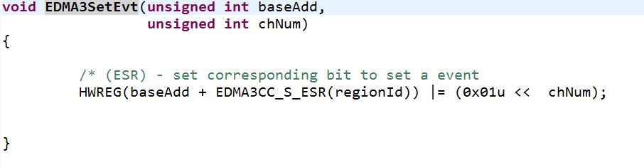

通过如下函数,去手动启动DMA传输
一、当板子重新上电后,可以启动动传输,
二、但是只要是复位一次,再restart,再运行,就无法启动传输了,设置ESR位是无效的,这里的regionId 是1,也就是设置的是Shadow Region 1 Channel Registers中的ESR寄存器中的相应位。
三、IPR与IER寄存器中的相应位已经置位,但是ESR无法置位
