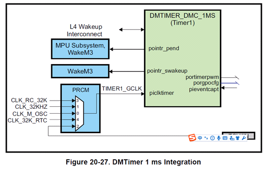

这个问题出现的概率不高跑一个白天可能才出现一两次,但却比较要命。这边做了些尝试,根据datasheet中以下的框图将 timer1 的 input source 由 CLK_M_OSC 换成 CLK_32KHZ, 内核就没有该打印,问题似乎的到解决;但将定时器但时钟源由 24M 降到 32K,这个对系统对性能应该是有较大影响的;特别在以后项目还打算采用RT-LINUX版本来完成一些实时性要求很高的任务。所以这个解决方案不是很可取。
实际上我们也用示波器量过系统的24M晶振,从示波器的测量结果看,系统的外部24M晶振频率很稳定波动很小,是符合我们的使用要求的。所以,现在怀疑是不是配置这一块有问题? 请各位大侠不吝赐教。
