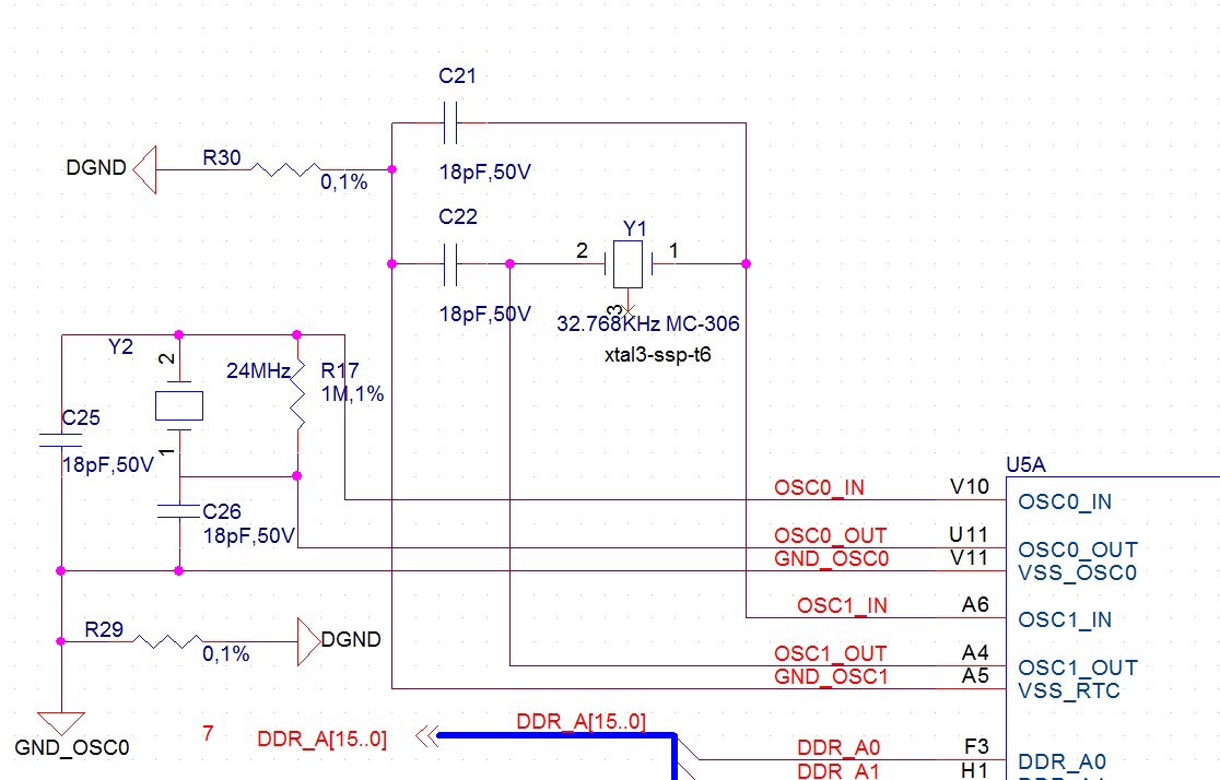

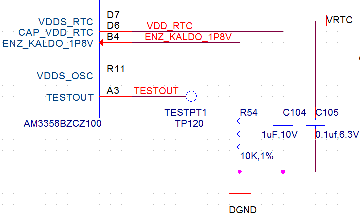

问题:VDD_RTC用可调电源单独供电1.8v,RTC晶振不能振荡。请问是什么原因
一、现象:
1、系统AC上电,RTC晶振可以振荡。但是AC掉电,VDD_RTC用可调电源单独供电1.8v,RTC晶振不能振荡。
二、硬件设计

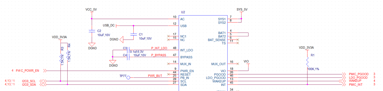

1、原理图,来自 BEAGLEBONEBLK_C.DSN 。芯片mark是AM3352BZCZ60,电源管理芯片是TPS65217C,外部VDD_RTC是纽扣电池转的1.8v,晶振采用 爱普生 MC-146  32.768KHZ

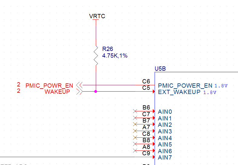

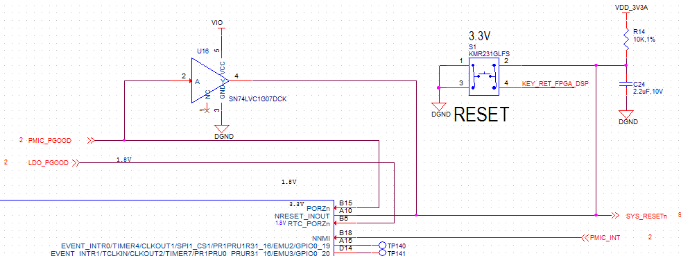

2、取消TPS65217C,将RTC_PORZn加个RC复位,WAKEUP脚拉低,更换匹配电容为22p或12p,增加1M或10M反馈电阻。这些措施不能使RTC晶振起振
原理图如下:
