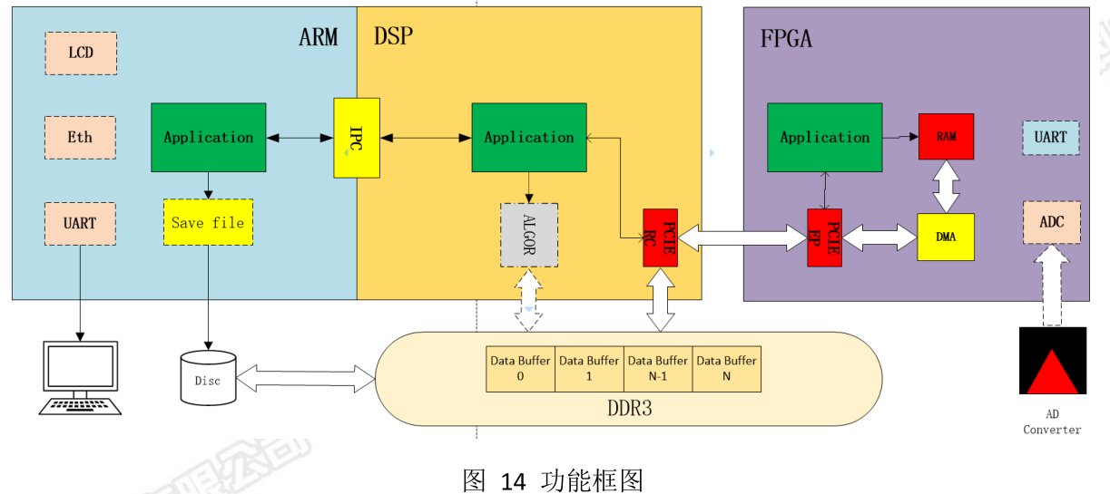

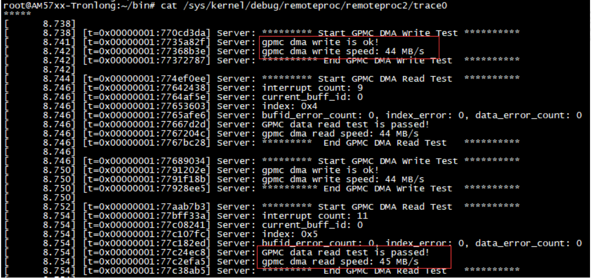

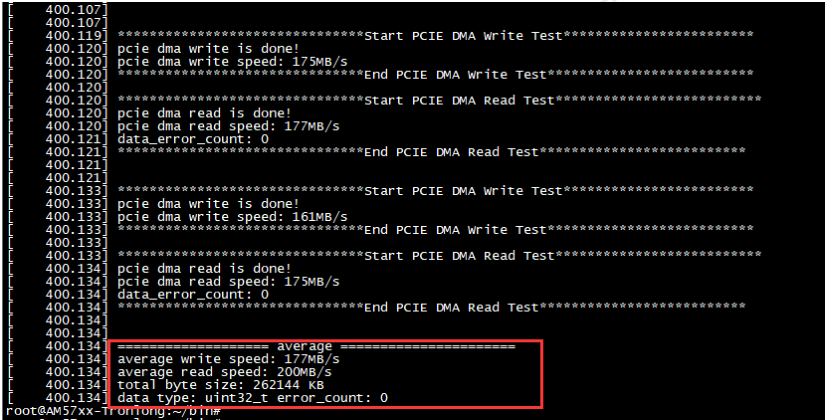

由创龙基于AM5728平台开发的PCIe和GPMC综合通信例程,使用了EDMA,PCIe读写速度最高可达200MByte/s,GPMC读写速度高达45MByte/s左右,
用户还可基于我们提供的案例进行优化,匹配更高的速率要求。
