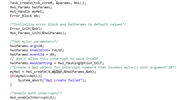

在SYS/BIOS系统下使用GPINT15中断,查阅手册发现对应第89号事件,将其映射到CPU4中断,main函数程序中初始化和创建任务及硬件中断,函数如下:
在任务tsk_core0中设置GPINT15上升沿中断,然后通过GPIO14引脚向FPGA发送一个上升沿信号,FPGA会向DSP发送中断信号,相应程序如下:
现已确定FPGA成功发送中断信号,因为裸机跑的时候成功进入了中断服务子程序。在BIOS系统下,如上设置后FPGA中断信号到来之后无法进入Hwi线程myIsr,请问是什么原因呢?谢谢各位了
