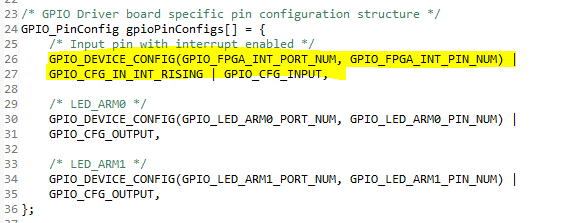

jailhouse中使用pdk配置引脚中断,linux会报错
如果不是中断引脚,LED等,都能正常操作
定位到操作GPIO_init()
如果没有黄色部分 是不会报错的,也就是只要有引脚配置成中断,初始化GPIO_init()。内核就会报错
