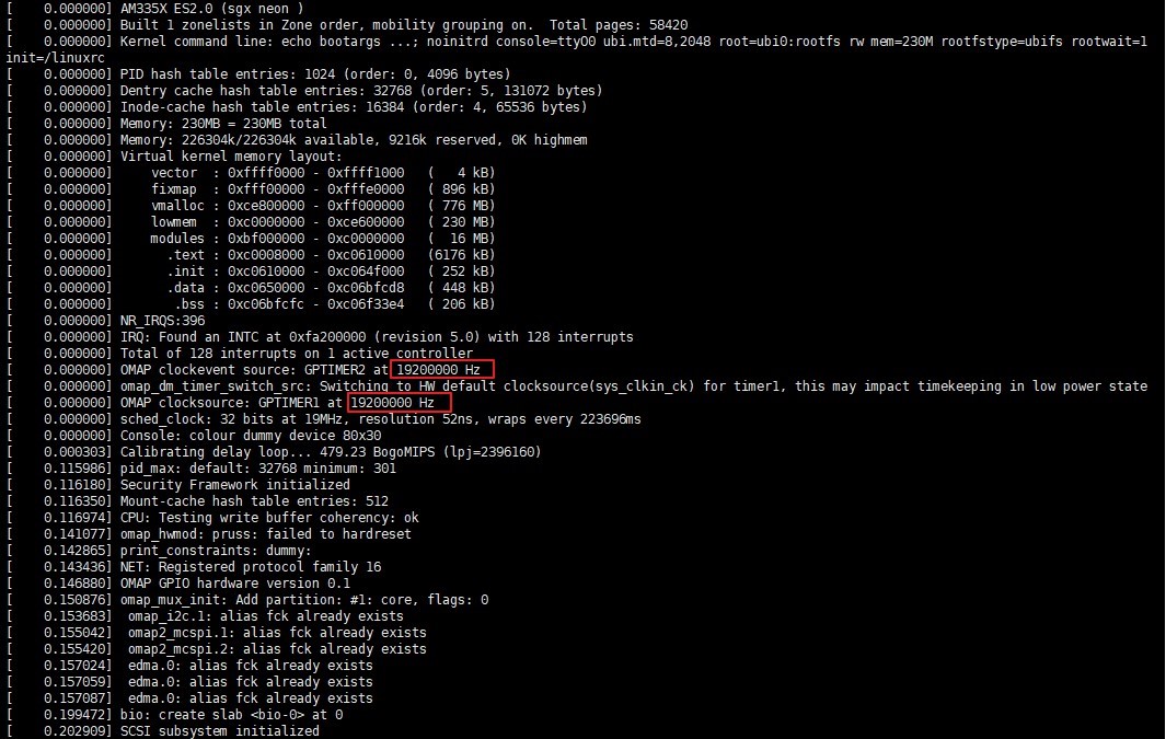

如图是系统开机时候的打印,可以看到读出来的时钟是19MHZ,
OMAP clockevent source: GPTIMER2 at 19200000 Hz
OMAP clocksource: GPTIMER1 at 19200000 Hz
因为我把核心板换到同样的另一块底板上时候,读出来就是24M,一批同样的板子,有几块打印是读出来19M,其余都是24M,追了一下这部分代码,看的不是很懂,不知道是哪里影响到这个时钟了
