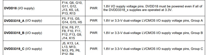

求教 TMS320C6748 这款芯片 的 I/O 口是不是可以配置成1.8V 或者3.3V输出?在 datasheet 里看到了
是不是只需要设置DVDD3318_x 就可以?
