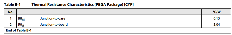

请问TMS320C6670手册中的RθJC参数的值是否正确?
以下是在TMS320C6670规格书中的截图,RθJC=0.15℃/W,根据Tj-Tc=P*RθJC,Tj=150℃,Tc = 100℃,计算出的P=333W,这个值太大了,所以想确认RθJC的值是否正确?
