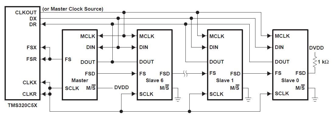

C6455+AIC10级联问题
请问一下,我现在要用C6455DSP和4个AD/DA芯片TLV320AIC10级联通信,怎样有序合理地控制四路信号的收和发呢?有没有什么方案
