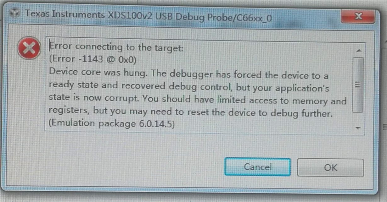

自己做的板子,C6655 上电后通过仿真器XDS100V2连接时报错:
此时PICESSEN的配置状态为:1.8V上电后就通过1k电阻上拉到1.8V使能PICE,没有采用其它处理器IO进行控制。若改为下拉则仿真器会正常连接,DSP正常启动。为什么会出现这种情况?PICESSEN的配置状态为什么会影响DSP正常启动?若要正常使用PCIE的话,PICESSEN应该如何配置,必须上电下拉,待启动后通过外部IO或开关控制?

如果没有用PCIE(无参考时钟输入),拉高会影响DSP启动吗,我做了5块板子都是直接拉高了,其中3块正常启动仿真器连接没问题,另外两块就启动不了,仿真器无法连接,改成下拉后再加电就能正常启动。boot模式选择的SPI
