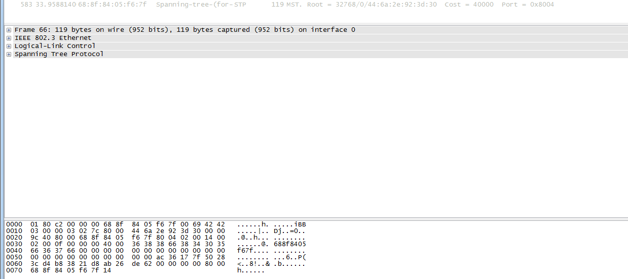

我目前使用的evmC6678官方评估板,目前在调试网络部分。目前只启用了一个核,通过配置PA,目前能收到指定目的MAC数据包。我的网络中存在STP协议数据包(组播包),我没有配置组播包的接收,正常来讲我不应该收到。后来我发现接收描述符越来越少,通过仿真器查看,我确实收到了STP协议数据包,并且ACCLIST监听不到收到STP协议数据包的描述符,这样就会导致我中断处理程序无法回收STP协议数据包的描述符,导致描述符越来越少。另外,我低速通信时收不到这种组播包,只有高速通信时才能收到。下图就是我收到的组播包。我的问题是我并没有对组播接收进行配置,为什么会收到?(STP协议包固定MAC地址为 01:80:C2:00:00:00)

  • 感谢您的回答。我用的lwip协议栈,PA固件也是用的官方的。我现在的情况是这样的,举例如下:比如说描述符大小为64字节,有三个描述符,地址分别为0x0,0x40, 0x80。由ACC_LIST上报描述符,如果此时0x40描述符收到STP协议包,那么ACC_LIST中只会上报0x0和0x80这两个描述符,而不会上报0x40这个描述符,所以我在中断里面是获取不到这个描述符的,没法回收。我通过仿真器观察0x40那个描述符,发现描述符指向的缓冲区内容也是对的,和通过抓包软件获取的STP协议包一样。所以现在的问题是,我明明没有配置PA接收STP这种MAC地址的包,但是PA却收到了,而且在ACC_LIST中还获取不到这个描述符。我想知道,那个描述符哪里去了。我也是觉得应该可以配置一个错误回收queue,但是没找到,请问有相关资料吗?

  • 感谢您的回复。我现在的PA就是配置的两个MAC地址,一个自身MAC,一个广播地址。你说的这个ARP之后禁用广播这种方式我尝试过,也没有解决。我还发现的问题就是当网络通信速度比较慢时,就不会收到STP协议包,只要速度稍微快点,就会收到这种包,我准备换最新的pdk里面的固件试试
  • 那看起来很有可能是L1 LUT的默认策略是允许STP包通过的。
    你确定是描述符丢失了?就是按你描述的例子,00/40/80三个描述符,ACC累积了00和80并确定40不仅没有累积,在FDQ里面也木有?这就很奇怪了,为啥描述符会丢失呢。。。
    我能想到的仅有一种可能,配置pa的时候会有个类似nfailRoute的东东,描述如果一个包匹配失败并且其策略为非丢失的情况下,会使用对应的flow-queue去接收。
    我隐约记得我使用IBL的pa固件测试时,网内也是有抓到STP包的,但是我并没有发现有受到STP的情况,看起来应该就是默认的pa在L1的策略允许了STP通过。
  • 我当时的调试方法是当接收描述符不连续时打断点,然后去内存观察累加器对应缓冲区中描述符地址值,发现那个0x40地址描述符确实没有。在free Queue中也确实没有那个描述符了。你说的那个nfailRoute我觉得很有道理,我想的也是存在这么一种机制,然后去那里回收。

  • 您好,我试了下nfailroute那个选项,描述符丢的时候并没有出现在那里,然后我从所有队列中(8192个)查找那个描述符,仍然没有找到,请问哪里可以找到PA固件的说明文档呢?
