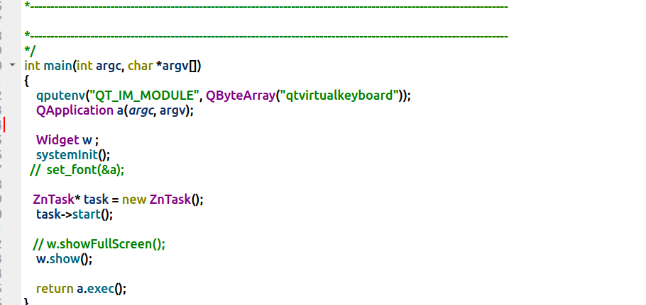

请教:我现在在使用AM4379,使用ti-processor-sdk-linux-am437x-evm-05.01.00.11,QT5.9.6,;硬件是仿照TI am4379 evm的设计参考做的,在点击QT编辑框后虚拟键盘始终不能正常弹出,不知道是什么问题?  下面 是程序配置
  • 在PC上跑是正常的吗
  • 是否有参考过下面的帖子?
    e2echina.ti.com/.../146616

  • 有没有在在TI am4379 evm上运行试试呢?
