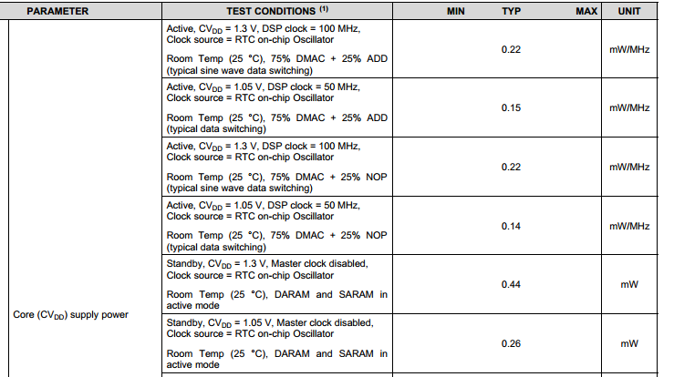

dsp功耗计算
dsp功耗计算是这个直接乘上时钟频率吗?时钟频率还可以减小吗?
