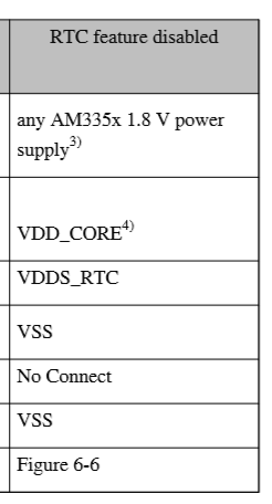

VDDS_RTC—any AM335x 1.8 V power supply

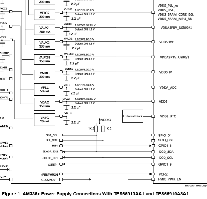

如果不使用AM3358内部的RTC模块,当使用TPS65910A3A1电源管理芯片时,是不是也可以不需要额外加一路单独的LDO,直接采用PMIC其他任意的一路1.8v电压给VDDS_RTC供电?
