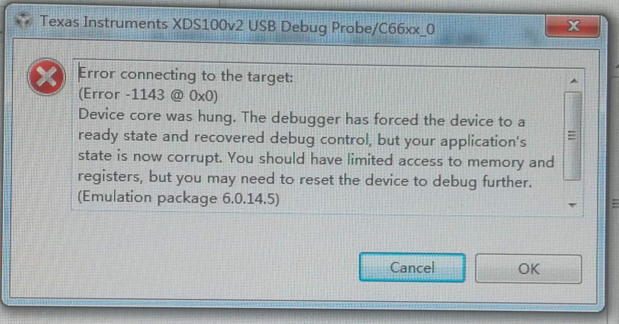

C6655 Device core was hung
DSP为C6655,仿真器是XDS-100V2,用JTAG在CCS下的test connection没有问题,但是当下载程序时,老出现错误:
会是什么原因呢?
  • 点OK如果能挂上就暂时不用管;
    不晓得你这个片子是不是多核,是的话,还可以尝试挂另外的核,这样基本上都能连上的,然后你就你做System Reset了(别告诉我你不知道在哪里按),然后再挂主核应该就没问题了;
    至于你这个情况,基本上都是设备没在no boot模式,然后你对应的启动模式加载的代码/数据是错乱的,core进入了异常模式瓜起了。
    还有种可能也会,那就是新板子或动过硬件后,复位不正常。不过这种情况下一般仿真器测试都很难通过。
  • 点OK挂不上,片子是单核的;
    自己做的板子,一共五块,其中两块这样的,BOOT用的SPI 模式,试过no boot模式,结果一样。
    偶然发现如果我将PCIE使能控制引脚PCIESSEN拉低,重新上电就可以了。原来这个脚是通过1k上拉的,想着上电后直接使能PCIE。如此测试了很多次都能成功。同事做的板子用的C6657,因为没用PCIE,PCIESSEN就一直拉低了,拿来改成上拉后上电也出现我这种情况,如果上电时下拉,等DSP boot造成板子跑起来后再上拉PCIESSEN也不会有问题。,不知道为何会这样
  • 估计是PCIESSEN拉低的同时有其他的依赖要求,仔细阅读芯片手册boot相关章节和PCIE相关章节,以及boot文档相关向介绍呢。另芯片的缺陷报告文档可能也有对此的描述。
