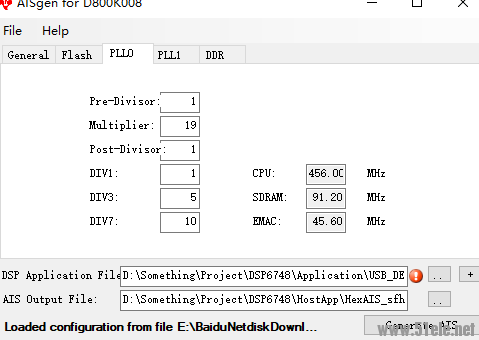

1. 期望CPU时钟设置为456M;
2. stareware 与 sysbios 使用同样的配置文件,其实际设置的参数效果是不是一样的;
3. Boot Speed是什么意思?
配置文件内容如下:

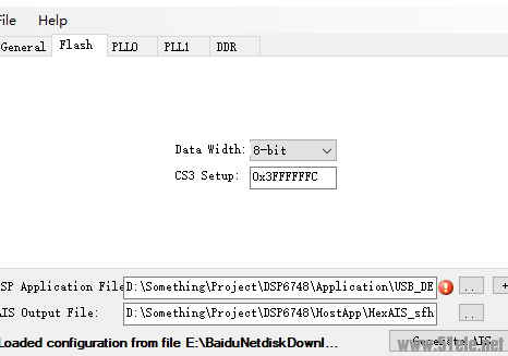

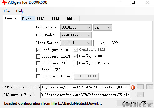

Boot Mode=NAND Flash
Boot Speed=0
Flash Width=0
Flash Timing=3ffffffc
Configure Peripheral=False
Configure PLL0=True
Configure SDRAM=False
Configure PLL1=True
Configure DDR2=True
Configure LPSC=False
Configure Pinmux=False
Enable CRC=False

ROM ID=3
Device Type=1
Input Clock Speed=24
Clock Type=0
PLL0 Pre Divider=1
PLL0 Multiplier=19
PLL0 Post Divider=1
PLL0 Div1=1
PLL0 Div3=5
PLL0 Div7=10

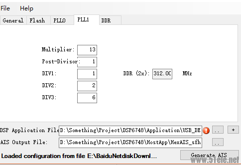

PLL1 Multiplier=13
PLL1 Post Divider=1
PLL1 Div1=1
PLL1 Div2=2
PLL1 Div3=6

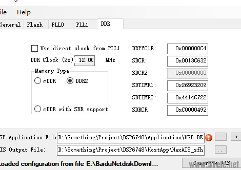

DDR2 PHY=c4
DDR2 SDCR=13c632
DDR2 SDCR2=0
DDR2 SDTIMR=26923209
DDR2 SDTIMR2=4414c722
DDR2 SDRCR=c0000492
