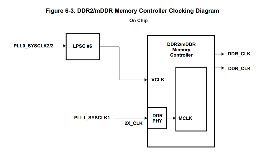

tms320 C6748 的DDR 读写速率 取决了 哪个时钟?
Other Parts Discussed in Thread: TMS320C6748
您好,阅读了tms320C6748 的 手册,发现 DDR2 memory controller 有两个时钟源。
其中vclk drives the interface to the peripheral bus.来源pLL0_sysclk2是主频(375MHz)的一半,The MCLK domain consists of the DDR2/mDDR memory controller state machine and memory-mapped registers. 它的来源是PLL1_sysclk1,二分频后最大为156MHz。
所以想请问 对 DDR的读写速率最终取决于哪个时钟?
