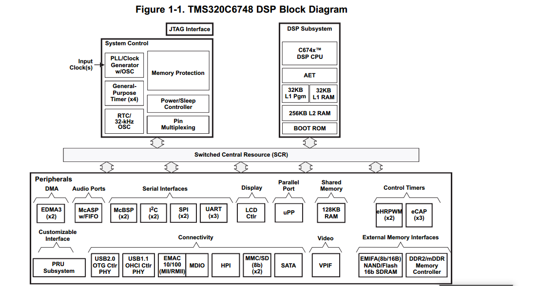

tms320C6748 的 片内SRAM包括L1 SRAM L2 SRAM 和on-chip SRAM(SHARED SRAM)。除此之外可以通过DDR2 接口外接 SDRAM 或者通过EMIFA 接口外接 FLASH等存储器来拓展存储空间。这里我就把 FLASH 理解成操作系统的 ROM,把 L2 SRAM 和 SDRAM 当成内存,把 L1 SRAM 理解成 高速缓存。片内 SRAM 的空间很小,总共加起来448KB。但是DDR2 外接的SDRAM可以很大,手册里指出可以连接:16-Bit DDR2 SDRAM With 256-MB Address Space。我现在在用的板子是之前实验室师兄自己做的。一开始我们都是把程序放到L2 SRAM 或者 SHARED SRAM里,也就是在cmd 文件当中把 .text 指向 SRAM 的地址空间。但是由于程序的不断扩展和不够优化,慢慢的 程序 放到SRAM里不够放了,因此想把程序放到DDR2接口连接的SDRAM里。这个时候就 遇到了两个问题。

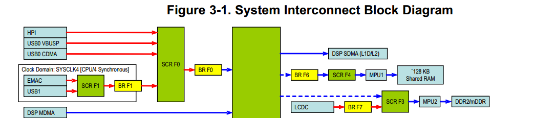

DDR2连接的SDRAM的读写速率 和 程序放到 SRAM中的 读写速率有什么不同?
为了回答这个问题,我主要参考了这个链接:
e2e.ti.com/.../279617
这个链接是有人遇到了 SDRAM 比 shared SRAM 读写更快的问题。TI的几个员工做了 很好的回答。大致意思就是:
(1) SHARED SRAM 和 DDR2 SDRAM 本质上都属于外设:

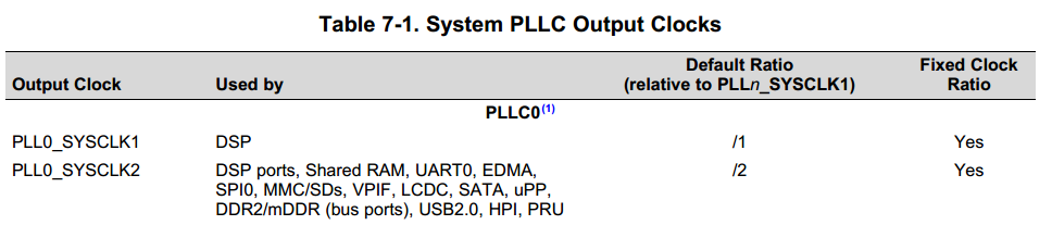

(2)SHARED SRAM 和 DDR2 SDRAM 的 数据总线时钟 是同一时钟:
(3)对SDRAM的访问路径比 对 shared SRAM的访问路径还少了一个 BR:
所以 得出的结论是 对 shared sram的访问 和 对 DDR2 SDRAM的访问速度应该基本相同。至于L2 SRAM ,这个肯定是最快的。我们之前的程序都是放在shared sram里的,所以我认为包括目前把程序放到SDRAM来跑,还没发现问题。
