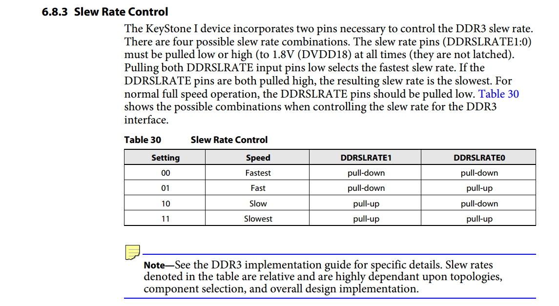

TI的专家你好,6678 DDR3控制器有 Slew Rate Control的管脚,两个管脚分别对应四个组合:
具体使用时是不是对应DDR3的硬件状态速率呢,比如
Slew Rate Control DDR3 (MTS)
00 1600
01 1333
10 1066
11 800
还是说具体应用时软件读写不出现误码就不调整这两个管脚上下拉状态,请问该怎么理解?

专家你好,
那意思是Slew Rate Control的配置具体和硬件的差异性有关,需要根据硬件信号IBIS完整性仿真结果决定 组合状态,
和DDR3 运行在1333/1066/800MTS,并无直接关系, Rate字面上并不是DDR运行速率的意思
是这样理解吗?
