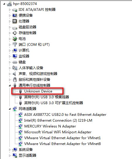

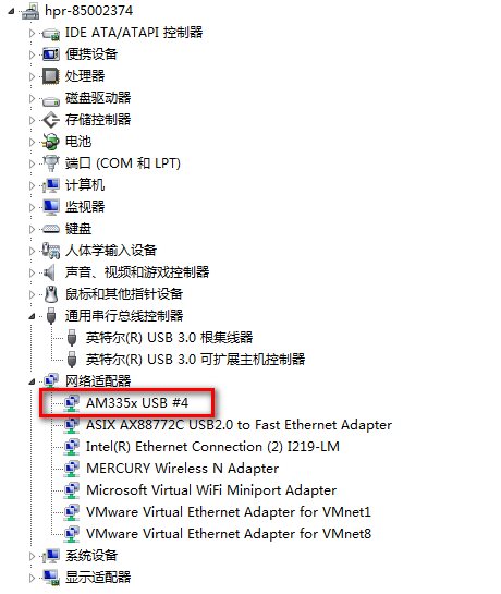

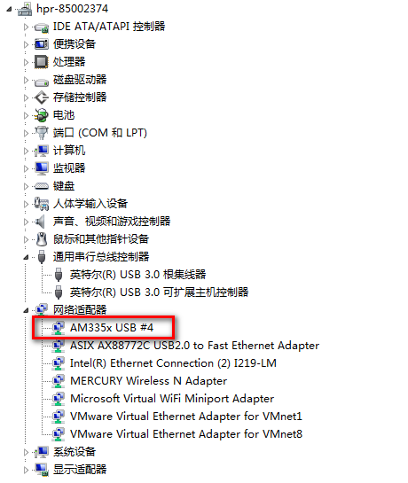

使用uniflash烧写am335x,下载u-boot-spl-restore.bin之前usb可以被识别,安装RNDIS驱动后u-boot-spl-restore.bin可以正常下载,下载u-boot-spl-restore.bin后usb被识别为未知设备,导致am335x无法从PC机获取IP,详细信息如下:
安装好RNDIS驱动,下载u-boot-spl-restore.bin之前:
下载u-boot-spl-restore.bin之后:

请问为什么会出现该现象?需要怎么处理?
