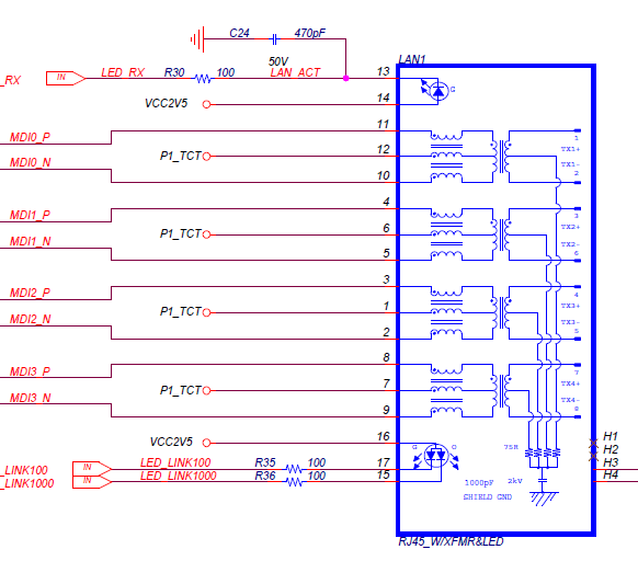

TMDSEVM6678Lx开发板网口变压器问题
下图是原理图中带网口变压器的RJ45,中间抽头接的是电源,因此推断PHY是电流驱动型,但是网口变压器的共模抑制电感应该在CABLE侧,该原理图用的型号放在PHY侧,对电流驱动PHY的信号会产生高阻抗,影响信号,不知我的理解是否有问题,还是选择共模抑制电感在CABLE侧的网口,谢谢
