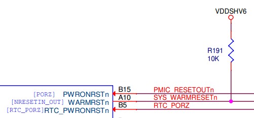

1、如题。RTC_PWRONRSTn 是接地?接 VCC?还是悬空?还是有其它电路来处理这个引脚?因为看到 Datasheet 上有讲到上电时序的问题,所以对这个脚不敢轻举妄动,还想听听各位专家的建议。
2、另外,关于不使用的引脚,如外部中断引脚(nNMI),GPIO引脚等等,又应该如何处理呢?
1. RTC_PWRONRSTn接Digital GND
2. 可以参考下面的wiki网站关于如何处理不用的引脚
