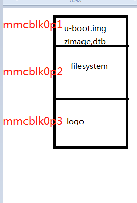

嗨,目前我手头上有一块BBB,4G的EMMC,目前想实现下面的一个目的,将emmc分成三个区,mmcblk0p1存放uboot,zImage和dtb,mmcblk0p2存放filesystem,mmcblk0p3存放logo图集,现在分区已经分好,系统也能启动。现在想要在内核启动过程中去读取mmcblk0p3的logo,并显示到display,该怎么去实现?就是在内核启动过程中,该怎么去读取mmcblkp3的数据?因为需要刷多张logo来形成动画效果,因此貌似不能采用替换开机企鹅的那个方法。logo是png格式,png转rgb已经找到方法解决,但是目前还差在内核启动过程中如何去读取存放于mmcblk0p3的logo图集。下面这个博客是在6ul上实现的,不过他们是nand,但思路大概一致。
