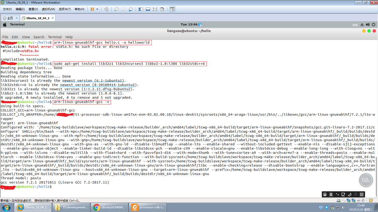

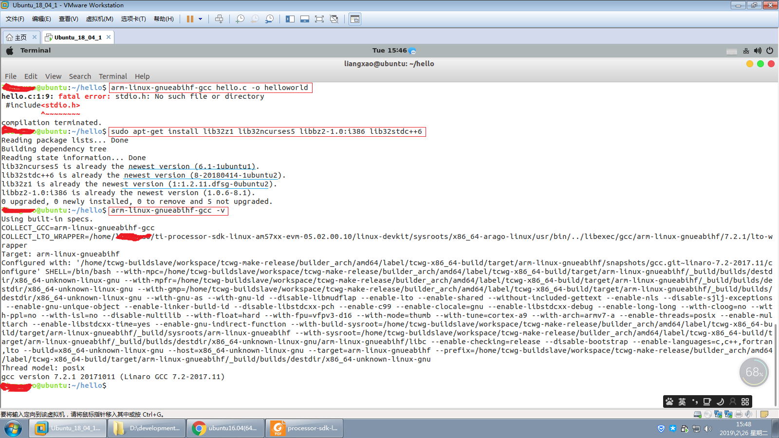

我在TI官网上下载了“ti-processor-sdk-linux-am57xx-evm-05.02.00.10”的SDK,按照说明设置了交叉编译工具的路径。 但是在编译的时候报错“fatal error: stdio.h: No such file or directory”! 网上查了一下,大都说是和32位不兼容问题,我下载了各种兼容包,但是还是编译错误! 本人虚拟机配置:64位,ubuntu18.04.1 请高手帮忙看一下!
必须装在64位主机上。
Processor SDK Installer is 64-bit, and installs only on 64-bit host machine. Support for 32-bit host is dropped as Linaro toolchain is available only for 64-bit machines
