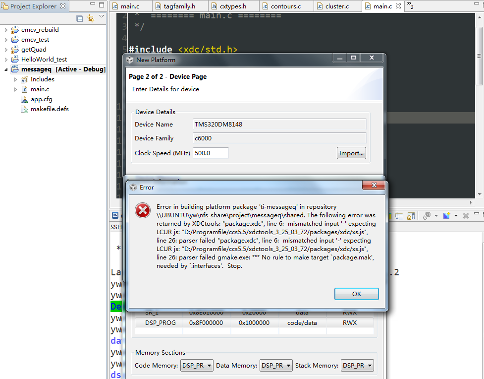

我是按照TI的ex02-messageq例程中的config.bld文件来新建platform ,最后在platform build的过程中报错,请大神给出指导
我把工程文件放在了虚拟机与开发板的nfs共享目录下,然后用samba工具使虚拟机与pc共享目录,编译的环境是在windows下的ccs5.5
您好,我后来重装了CCS选了完全版的安装,现在在pc目录和共享目录都可以,所以怀疑之前的问题是因为XDC Tool的问题,最后谢谢您的帮助
