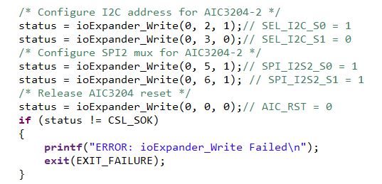

執行audio-preprocessing project時在這幾行程式發生錯誤

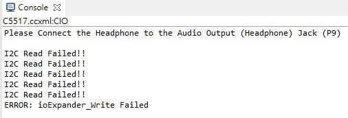

它顯示錯誤訊息:
不知道問題出在哪
請問這是I2C的讀不到問題還是其他問題 我試了CSL_I2C_CodecTestExample 它跑出錯誤I2C CODEC CONFIGURING IN POLLED MODE TEST FAILED
