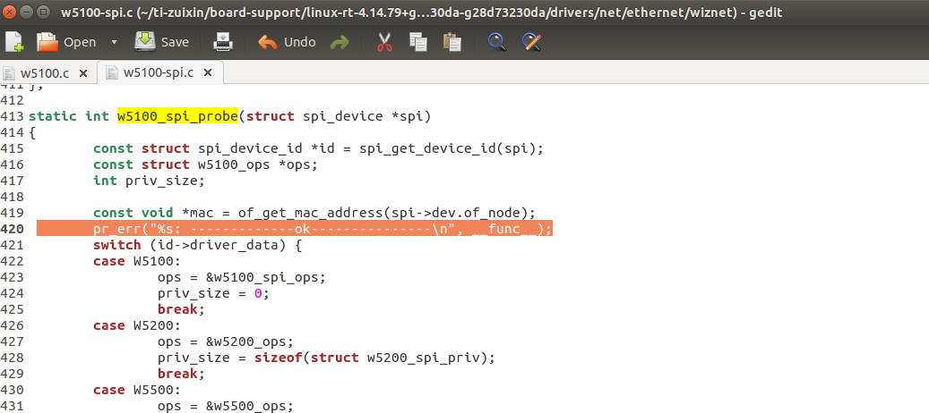

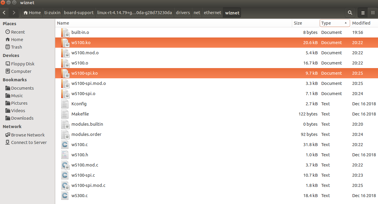

各位好,

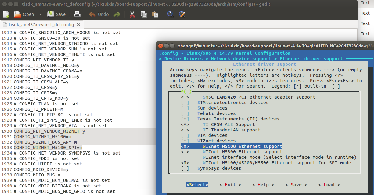

我需要在AM4377 evm板卡上增加一个网络芯片w5100s,w5100s连接到AM4377的spi2引脚,使用spi模式控制w5100s网络芯片,目前使用的SDK版本是TI官网提供的V5.2版本,内核版本是RT-Linux 4.14.79,该内核版本下提供了w5100的spi驱动,我按照如下方式修改配置内核和设备树文件后,但是在系统启动后没有去加载w5100的驱动ko文件,我不知道是不是我这边配置的哪里有问题,或是缺少了什么步骤,完整的启动串口打印的log和设备树配置文件等见附件,麻烦帮助看下可能是什么问题,非常感谢!

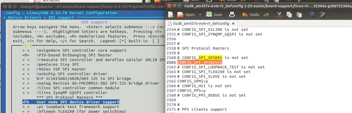

1、打开内核中关于wiznet下w5100的相关配置

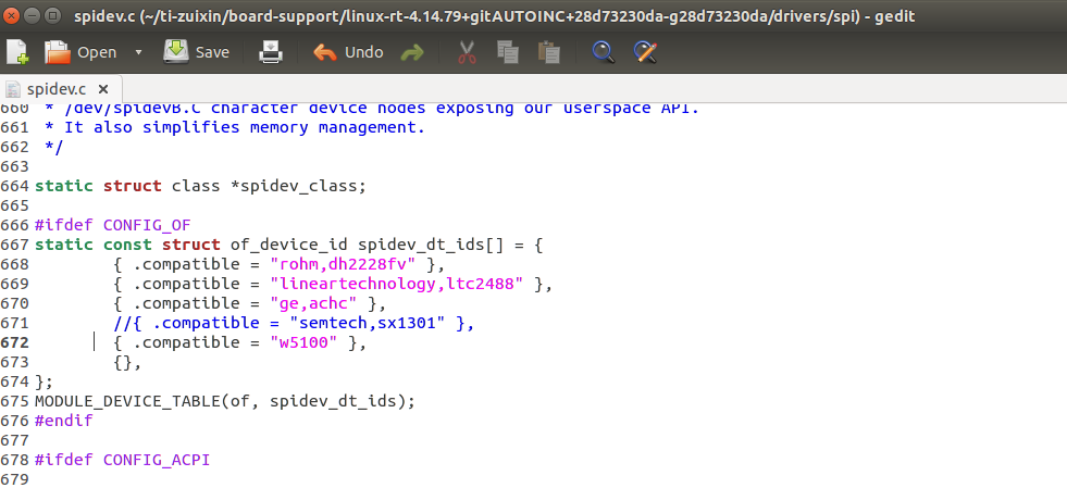

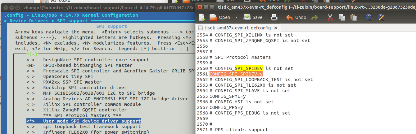

2、打开CONFIG_SPI_SPIDEV配置
3、修改/drivers/spi/spidev.c 文件,在spidev_dt_ids[ ]中增加.compatible= "w5100"匹配项

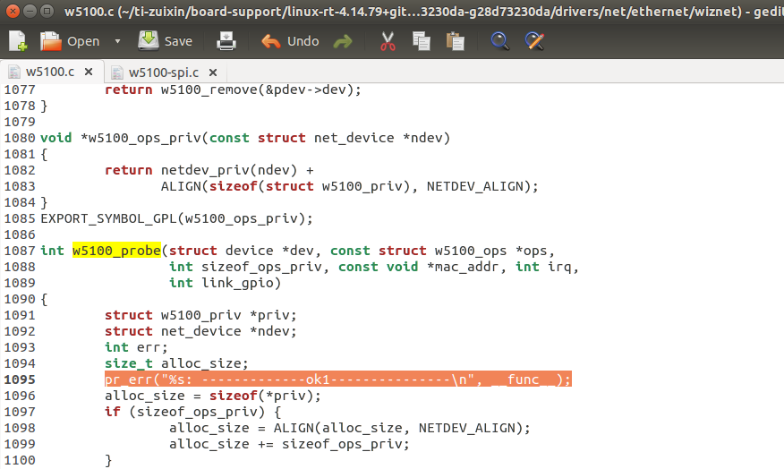

4、重新编译配置文件tisdk_am437x-evm-rt_deconfig,内核zImage 和 驱动模块modules,将编译生成新的内核zImage、 驱动w5100.ko 和w5100-spi.ko(如下图片就是编译生成的w5100.ko 和w5100-spi.ko驱动),将新的内核烧写到nand flash,将驱动w5100.ko 和w5100-spi.ko放到nand flash文件系统/lib/modules/4.14.79-rt47-g28d73230da/kernel/drivers/net/ethernet/wiznet中
同时我在w5100.c和w5100-spi.c中的probe函数中增加了两句pr_err打印函数,如果执行会在串口终端打印出来

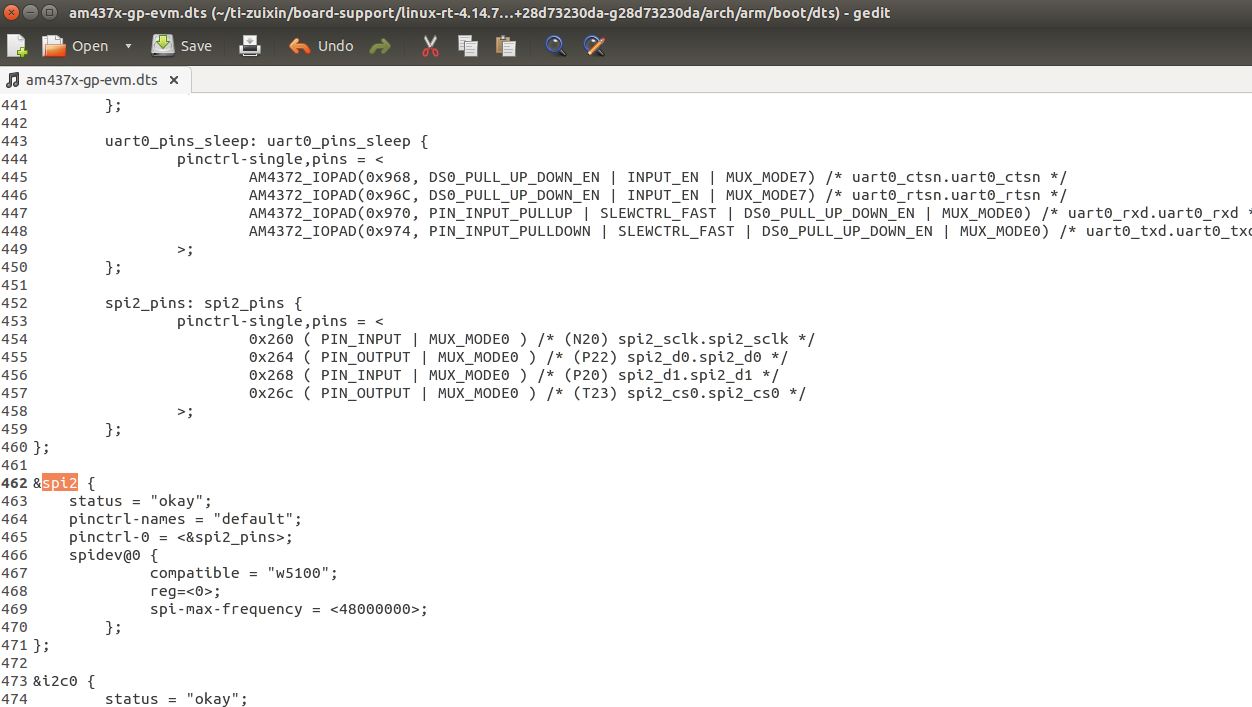

5、在设备树文件中增加spi2相关配置,并重新编译设备树文件烧写到nand flash中
6、以上完成之后重新启动后lsmod列举加载的驱动发现没有w5100.ko 和w5100-spi.ko,但是出现设备节点/dev/spidev2.0,串口打印的log也没有发现相关驱动的错误,应该是这两个驱动没有去加载,我手动加载不报错,也没有打印出我在probe函数中增加的pr_err打印函数。
