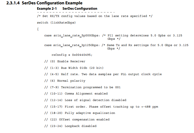

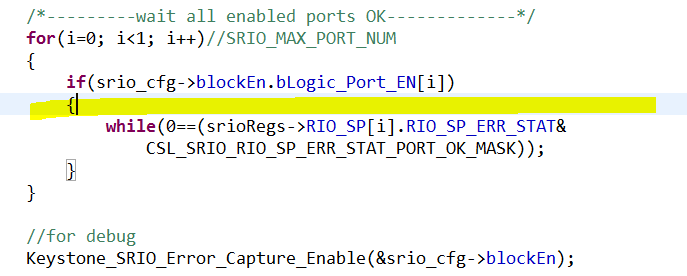

程序一致卡在这里。
是在C6678官方例程的基础基础上修改的,只用一个通道,参考时钟是250MKHz
看了C6657关于SRIO的技术文档,和文档中给出的相关例程,如下:
调试时检查了许多寄存器的值,都没问题,还请大佬们给指点迷津。
