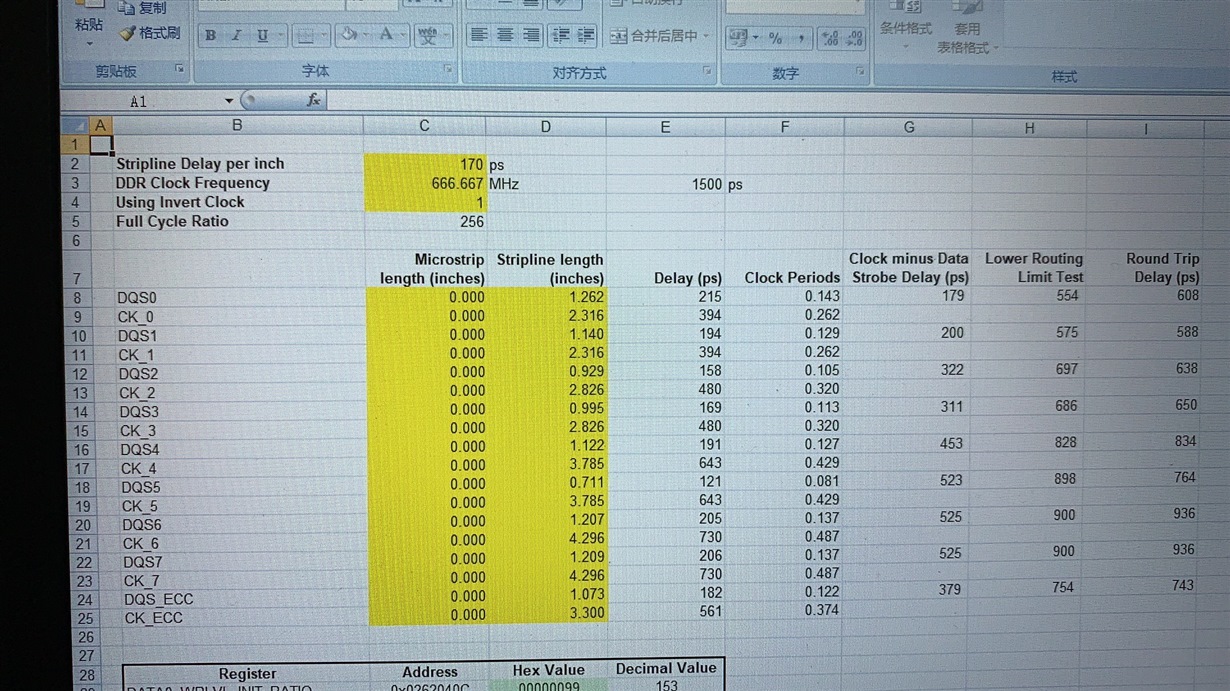

有个DDR3初始化的疑问想请教下:
我们自己的硬件版,使用的DDR3是MT41K256M16HA

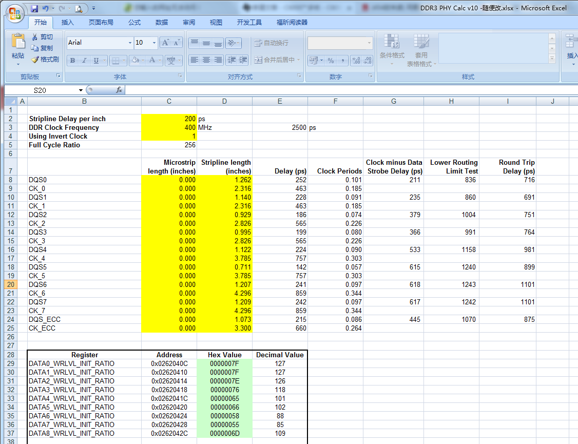

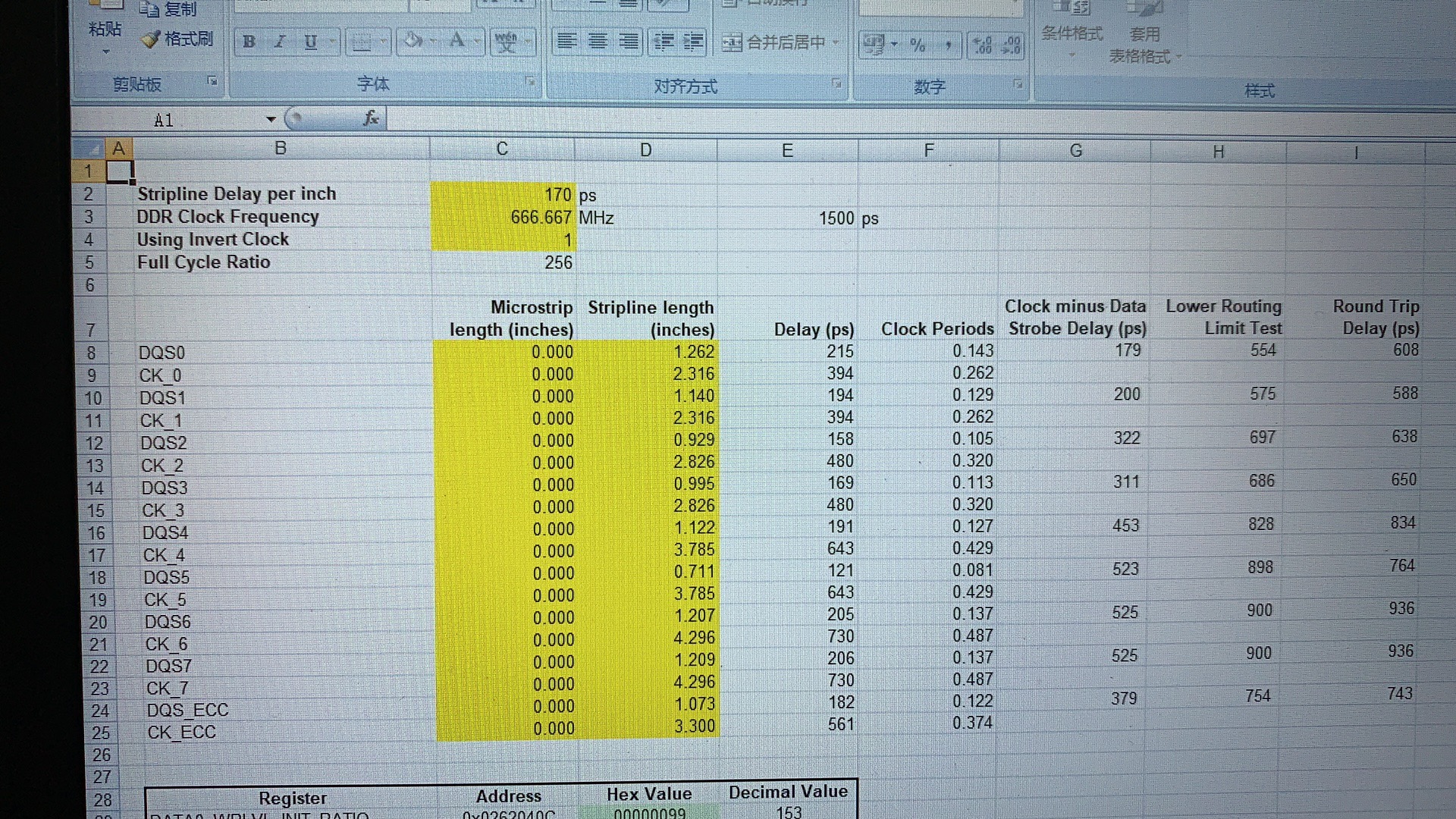

TI提供的6678 DDR3参数计算表格里有一些参数是标黄的了,这些需要硬件设计师提供,但是查看我们硬件发现6678管脚和DDR3都没有CK_0/CK_1/CK_7之类的管脚,这表格里的值直接影响到DDR3的配置,我试着随便填了一下,结果DDR3初始化大量读写不一致,初始化过不去
问题1:CK_0/CK_1/CK_7之类的管脚,对应的参数应该怎么填呢,6678芯片上应该找哪个管脚信号线?
问题2:这些寄存器参数是必须精确到个位数么,有没有具体的指导性原则可以适当增加或者减小
备注:DQS0到DQS7n的信息都能找到
  • 这里CLk0~7是指DDRCLK时钟引脚。c6678 DDR3是64bit,有8个byte lane,每个byte lane对应DQSx/CLKx,如果哪个byte lane没有用的话,就填0。
    请参考下面的帖子说明microstrip和stripline的意思。
    e2e.ti.com/.../306743
    另外,在excel表里的instrucions sheet里也有对每个参数的说明。
