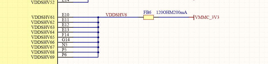

AM3358 主芯片在测试过程中,发现PMU发热,后检查发现A8主芯片中的VDDSHV6一组引脚对短路,把外围电路去掉还是短路,确定是此路供电部分烧坏。问题测试老化中没有触碰其主板,为什么此路电源会烧毁?会是什么引起的?困惑啊
