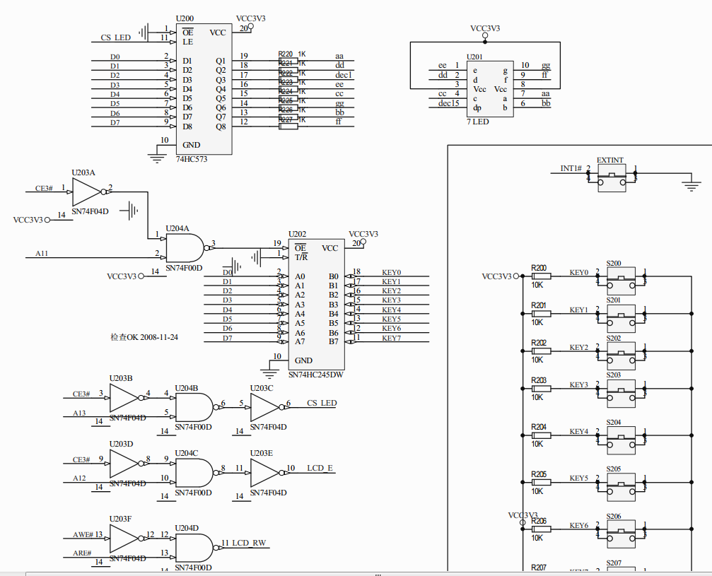

我是初学DSP新人一枚,在用5509A做键盘操控数码管显示实验时指导书上写的是键盘等外设扩展到了CE3空间,然后给出了键盘地址,但是我不清楚这个地址是怎么来的,请各位为我解惑
下面是键盘部分的电路图与实验代码

  • keyboard是直接通过emif与5509连接的吗?能否贴一下相关的主程序。
  • 您好,谢谢您的回复,主程序如下:

    在原理图里键盘是连在SN74HC245上的,当CE3与A11均为1的时候SN74HC245片选信号有效
  • 这个地址是访问的data spce,是以word address来访问的,所以对应的CE3的空间是从0x600000开始的。看一下这个这个链接。
    www.ti.com/.../spru371f.pdf
    手册上3.1.4章节memory map部分也看一下。
