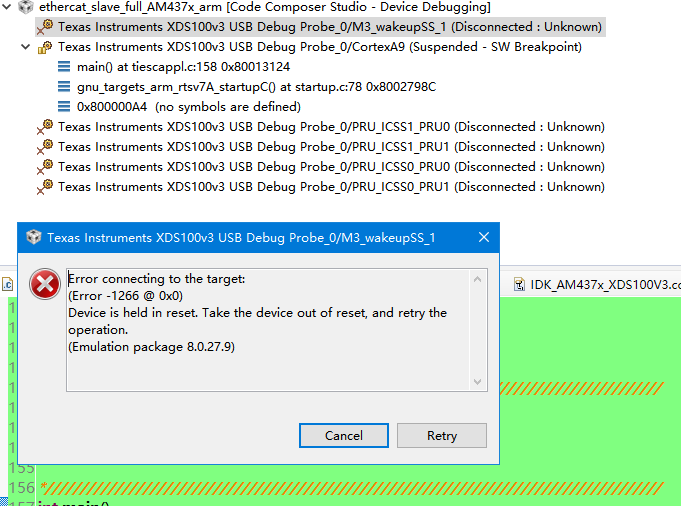

有关AM437_IDK的Debug问题
硬件环境 :AM437_IDK,仿真器为XDS100v3

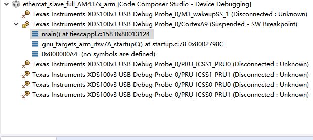

软件环境:CCSv8, SDK为ethercat_slave_full_AM437x_arm
在进行仿真时,出现如下问题
Error connecting to the target:
(Error -1266 @ 0x0)
Device is held in reset. Take the device out of reset, and retry the operation.
(Emulation package 8.0.27.9)
寻求问题的解决方法,谢谢
  • 是新买的开发板吗?之前有没有烧写过程序?
  • 是新买的,没有烧写过,只用SD方式启动过一次
  • 是新买的,没有烧写过程序,只用sd启动过一次
  • 重启ccs或板子看看,一般可以解决
  • 连接的时候要确保是no boot的状态,手动按一下reset键看一下是否有帮助。

    确认了no boot ,test信息显示emu0.1异常
