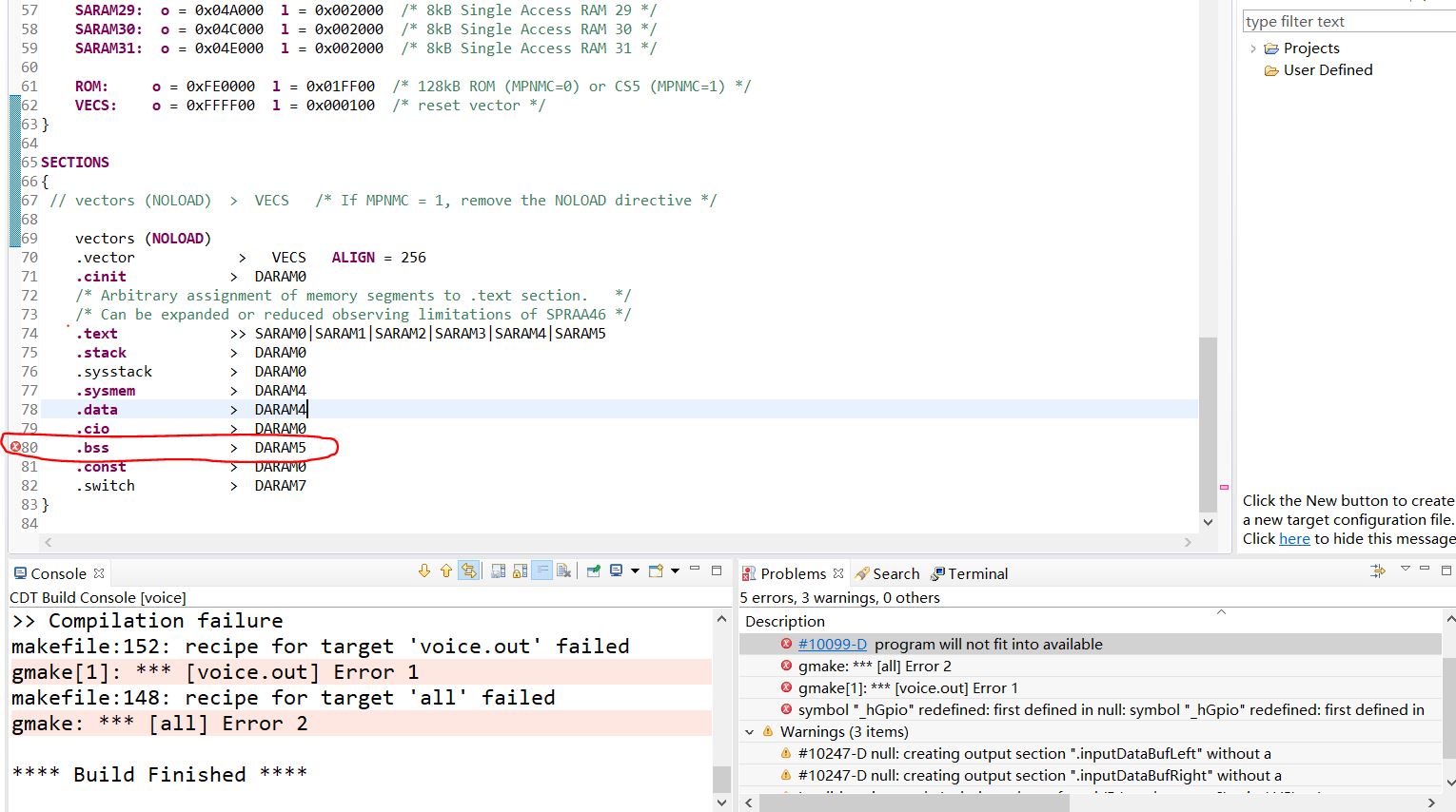

尊敬的TI工程师,您好;
             我的工程之前编译能正常通过,加入其它程序之后,再次编译出现如下报错,请问该怎么修改,恳请指导一下,谢谢。
  • 请问加了什么代码?从报错信息看,_hGpio重复定义了,找到这个_hGpio所在的两个文件,删掉一个定义。
  • 谢谢,这个问题解决了,cmd文件报错是空间分配不够。另外hGpio也重复定义了。我在调定时器中断,目的想让灯1S闪烁一次,但是中断只能进一次。请问我的中断程序有没有问题,程序如下:
