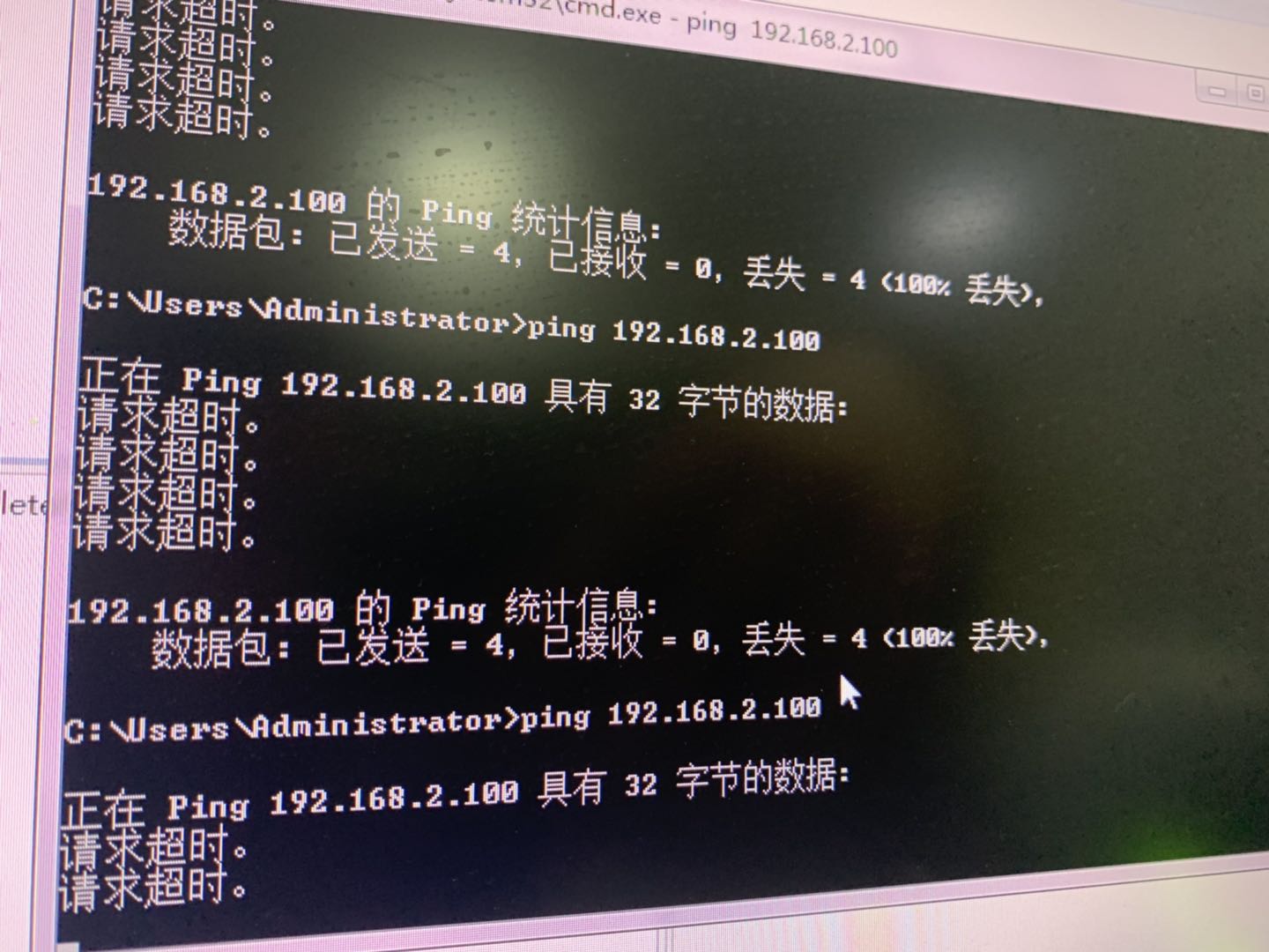

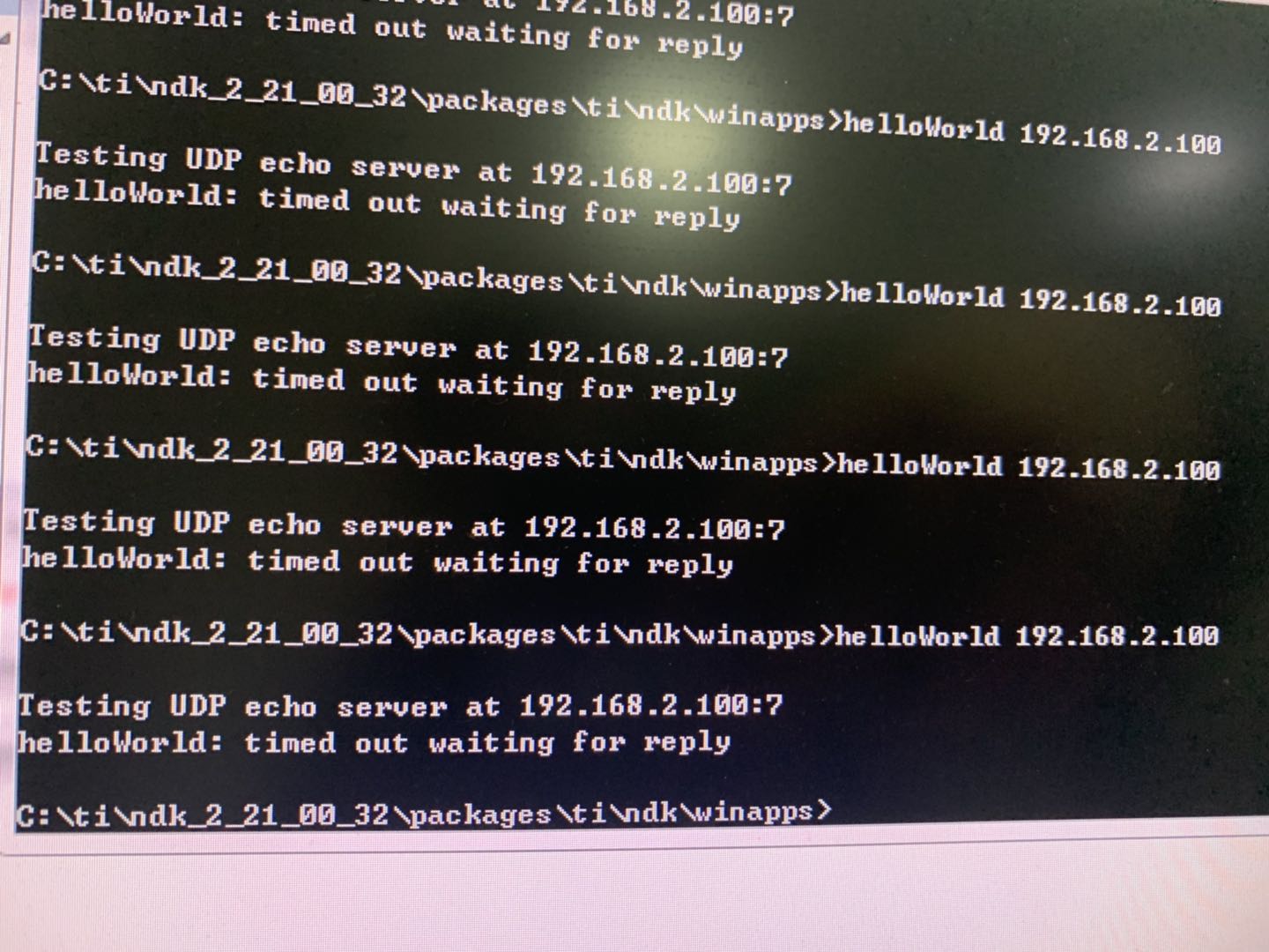

ndk问题 非常着急!!!麻烦ti专家给建议
Ti专家你好:
我们自己搭的硬件平台,用的芯片是C6678,网络这边SMII0口挂在VSC8864XIC上 ,用的mcsdk_2_00_09_21,ndk_2_21_00_32,从mcsdk中用ndk例子helloworld,编译正常(用的Gel文件初始化)。因为我们SGMII的时钟是156.25MHZ,所以修改了gel文件里面的configSGMIISerdes()函数里面的SGMII_SERDES_CFGLL=0x00000081,在platform库中也修改了configSerdes()函数里面的时钟频率,Init_SGMII(1)这个函数也修改成了Init_SGMII(0),重新编译生成了新的.ae66库文件,但是在仿真情况下无法连接到板子,ping不通,用winapps里面的测试也是连接超时,如下图,麻烦ti专家给看看 还需要哪些地方需要修改 给我说下!!!不胜感激!!!
