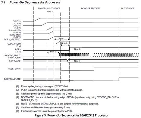

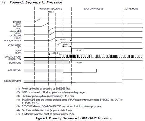

        1、关于上电时序:
         在“TPS65911A User's Guide for 66AK2G12 Processor”这篇文档的3.1节关于Power-Up Sequence for Processor,各个电源轨有明确的上电顺序,如下图所示:
    但是在“66AK2G1x 多核DSP+Arm KeyStone II 片上系统(SoC)”这篇文档里,关于K2G12的上电时序图在5.9.1.1节的Figure 5-3描述如下图所示,从下图看,DVDD18、DVDD_DDR、CVDD& CVDD1之间好像没有明显的先后顺序,所以我有一个疑问是关于DVDD18、DVDD_DDR、CVDD& CVDD1,这三组电源的上电顺序有先后之分吗?因为我们的PCB空间有限,如果DVDD18、DVDD_DDR、CVDD& CVDD1有上电时序要求,可能会增加我们的上电时序控制电路面积;

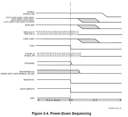

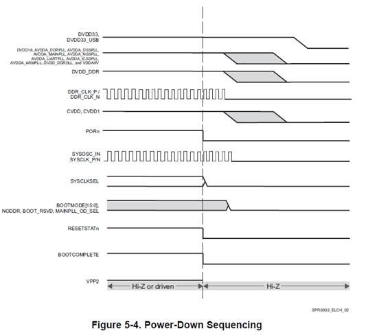

2、关于POWER-DOWN SEQUENCE
在“66AK2G1x 多核DSP+Arm KeyStone II 片上系统(SoC)”这篇文档的5.9.1.2节,关于power down的时序如下图所示,我的理解是:
  1. PORn先下电,
  2. 然后是power down DVDD18、DVDD_DDR、CVDD& CVDD1,这三组电源的power down没有先后顺序,
  3. 最后是DVDD33,
不知道我的理解是否正确?
