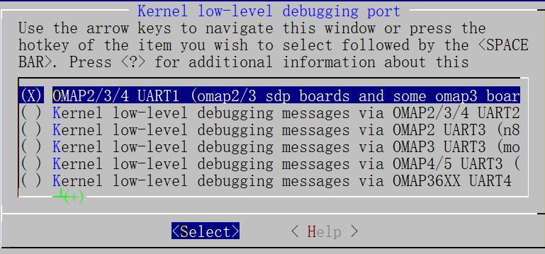

Kernel编译配置:make tisdk_am335x-evm_defconfig
make menuconfig尝试增加early printk,但是串口没有多的输出,看到这个比较奇怪,printk不能选择uart0,只能选择uart1-3,不知道是不是启动了就是信息打印到别的串口了?但是ssh登录无响应。
恳请技术支持debug方向,网上帖子搜的比较多,对比了ti给出的几种错误,并不能解决,请帮助谢谢!
