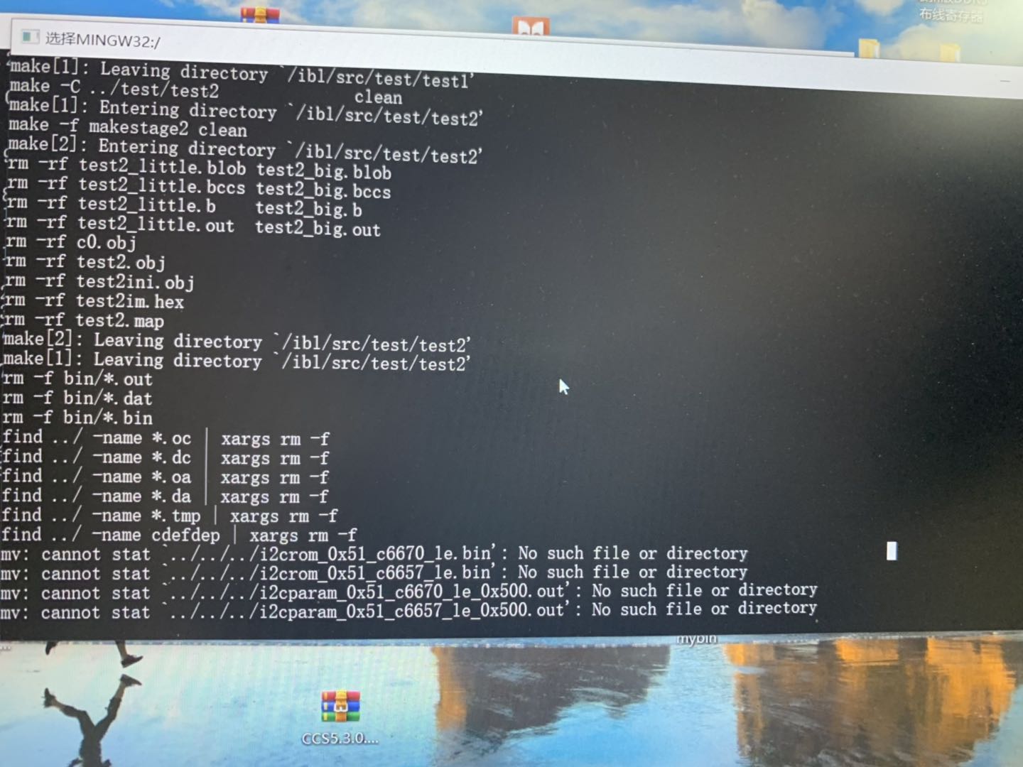

芯片:6678
mcsdk:2.0.9.21
CGT:7.2.4
mingw:20131104
cgt安装在C盘program files文件夹中,mingw安装在C盘根目录下 按照IBL_Build_Burn.doc和ibl文件目录下的build_instructions.txt进行修改后 运行后 提示
如下图 麻烦ti工程师给建议!!!(CGT和mingw是匹配的,是从mcsdk releasenote下载的!!!)
操作步骤没问题,我是按照下面的IBL_Build_Burn文档做的,附上我的setupenvMsys.sh,您可以参考一下。
7367.IBL_Build_Burn.dochttps://e2echina.ti.com/cfs-file/__key/communityserver-discussions-components-files/53/4857.setupenvMsys.sh
