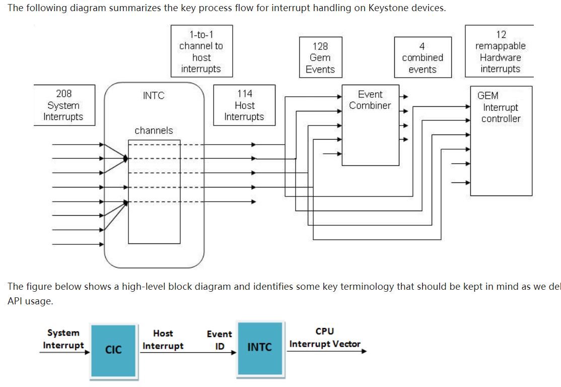

在 Configuring Interrupts on Keystone Devices 文档中,有这样一幅图:
上边的图中,system interrupt 和 host interrupt 之间 是INTC;
下边的图中, system interrupt 和 host interrupt 之间 是CIC;
这是为什么?
