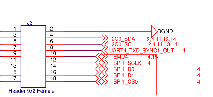

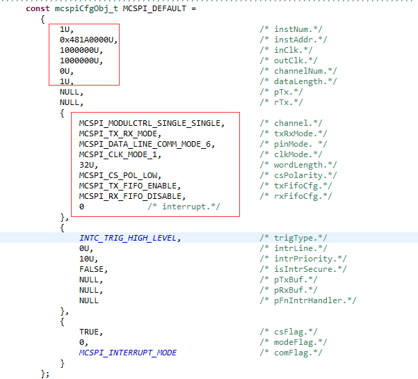

我用的am3359 ice v2开发板,用的TI RTOS,如图所示配置mcspi寄存器的结构体,spi1总是无法通信,而且时钟总是48MHz是咋回事,
还有个疑问,这个dataLength是指的帧数还是字节数
