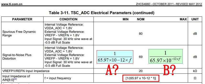

AM335x 输入阻抗的公式问题
Other Parts Discussed in Thread: AM3359
在 AM3359 的 Datasheet 中,看到输入阻抗的计算公式,有个疑问,如图所示,这个公式应该是A呢?还是B 呢?
