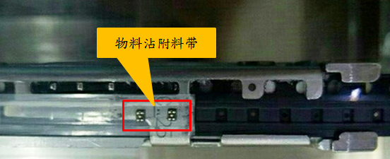

圖片如下:
材料被上膠帶帶起.
我們試過很多方法均無法解決此問題.
1. 溫濕度,
2. 靜電
3. 換Feeder. NXT I II III代的feeder均試過.
4. 換設備, NXT 西門子. 無效果.
5. 加墊片.
6. 提前預剝離.(這個可以解決粘料帶問題,但會使材料側立,從料槽跳出等新問題.)
