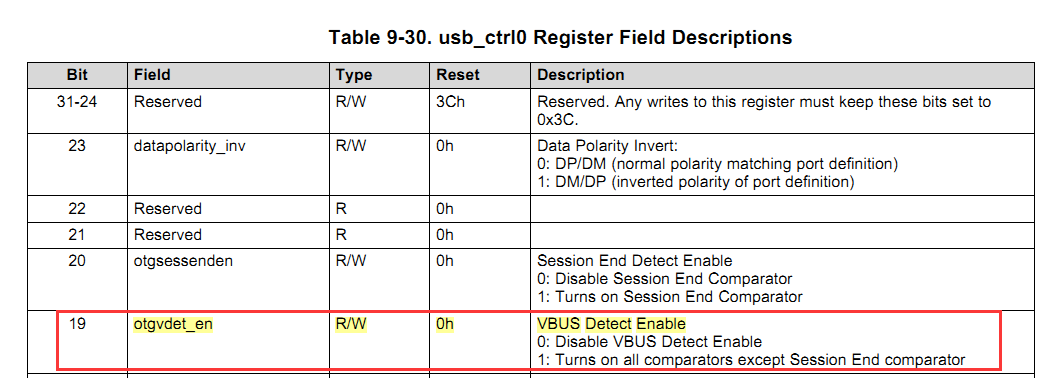

需求: USB0与PC通信,不接VUBS脚; (老项目升级,外围没有VBUS线)
老项目是用C6747; USB与PC通讯,没有接VBUS能正常通讯;
C6747.USB设置  USB0VBDTCTEN=0;即可;
AM3352.USB 设置里:
    usbphycfg &= ~(USBPHY_CM_PWRDN | USBPHY_OTG_PWRDN | USBPHY_OTGVDET_EN);
    usbphycfg |= ( USBPHY_OTGSESSEND_EN);
设置19位=0后,不接VUBS脚,不能正常工作;枚举都没有;
