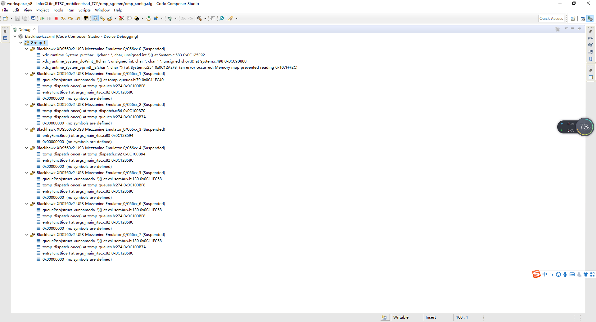

c6678 mcsdk的helloworld与openmp目录下的sgemm工程合并之后运行不了。
每个core都添加了gel,也去掉了reset状态后运行到main。load到dsp后就一直处于running状态,停下来发现如下图所示:
去掉勾选support openm就可以停在main函数入口,请教大神解答。

这三行,将main函数改成openmp工程对应的main就可以跑openmp的运算,但是换成最终需要使用的网络main函数时编译显然也过不了,会提示错误:
undefined first referenced
symbol in file
CfgAddEntry ./helloWorld.obj
CfgFree ./helloWorld.obj
CfgNew ./helloWorld.obj
DaemonFree ./helloWorld.obj
NC_NetStart ./helloWorld.obj
NC_SystemClose ./helloWorld.obj
NC_SystemOpen ./helloWorld.obj
NDK_connect ./helloWorld.obj
NDK_recv ./helloWorld.obj
NDK_send ./helloWorld.obj
NDK_setsockopt ./helloWorld.obj
NDK_socket ./helloWorld.obj
_oscfg ./helloWorld.obj
fdClose ./helloWorld.obj
fdCloseSession ./helloWorld.obj
fdError ./helloWorld.obj
fdOpenSession ./helloWorld.obj
inet_addr ./helloWorld.obj
请问ti工程师,这是表示OPENMP库和NDK库有冲突吗?这个问题如何解决?
