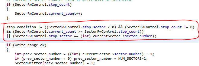

这个是我导致死循环的函数

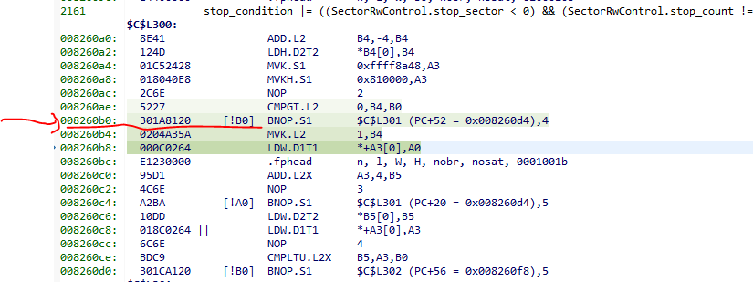

这个是进入了死循环的代码

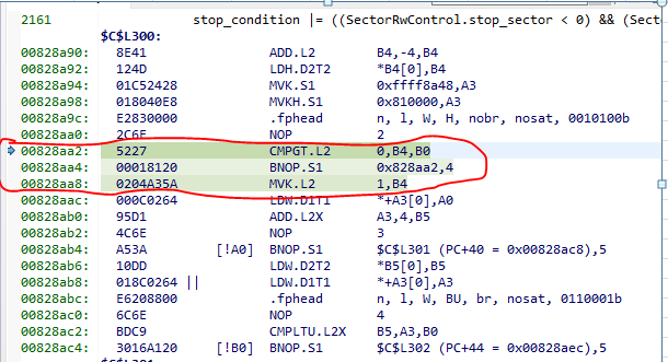

当我跟踪代码,发现进入以下的汇编执行代码,进入了死循环。
程序永远都是进入这个三句汇编代码,程序停止执行其他代码。
当我更换了Code section 的名字后,程序运行可以。
汇编的执行代码变了
