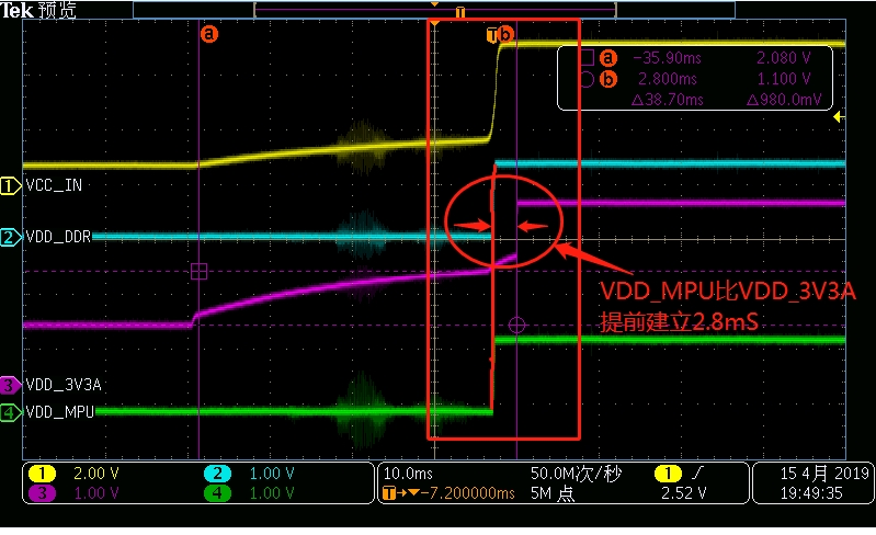

如下图,存在倒灌电压时,正常板子上电时序会存在VDD_MPU电压比VDD_3V3A电压会提前建立(提前2.8ms)的情况,但是可以正常的跑起来。这个时序跟芯片内部的什么机制相关?VDD_MPU电压比VDD_3V3A的建立时间差在多少的时候才出现问题?
因為目前存在著產品雖然時序異常,但多數是可以正常工作,僅極少數有發生AM3352無法啟動現象(PMIC_POWER_EN無輸出)
謝謝
