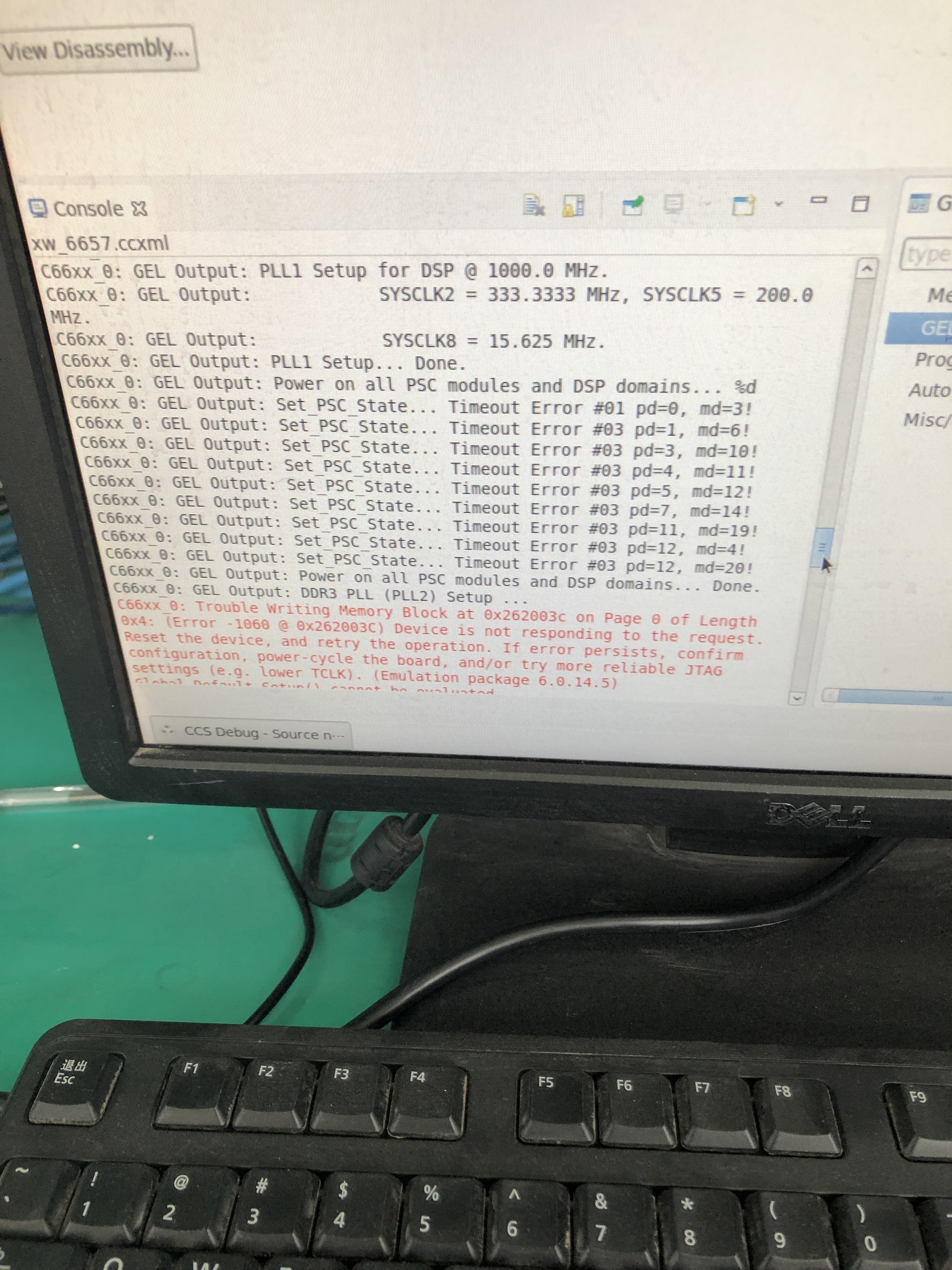

TMS320C6657 加载完GEL文件后 CORE0 的初始化失败
        TMS320C6657CZHA25在使用CCS烧录过程中出现问题,具体问题为:CCS可以连接上CORE0,
加载完.GEL文件后 ,CORE0 的初始化无法通过,板子的所有电压、时钟、上电时序及JTAG均正常;
