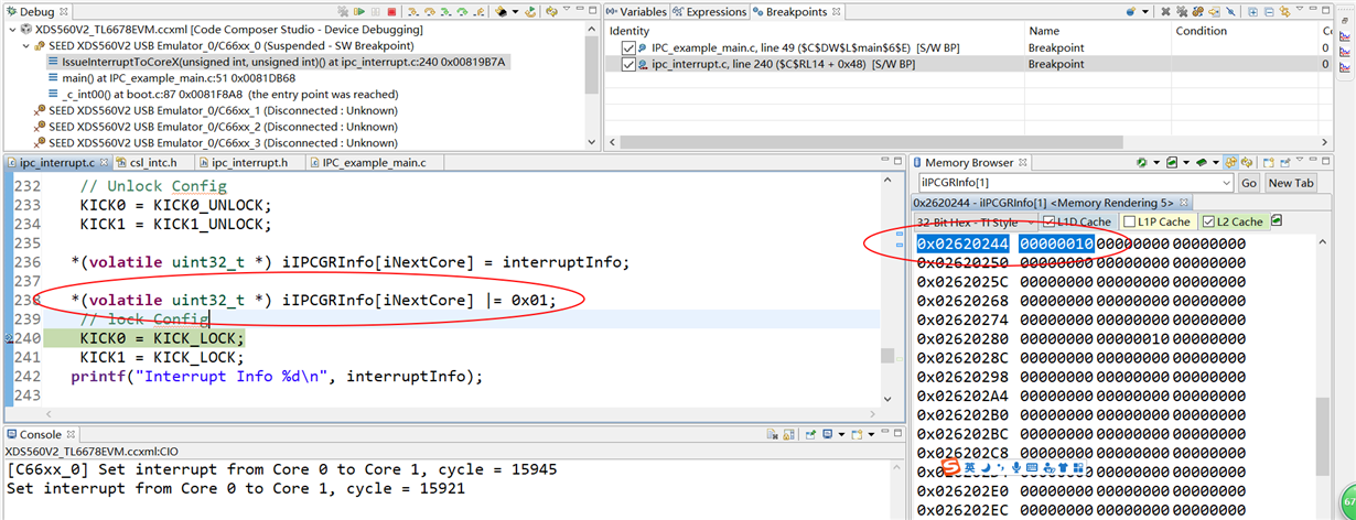

C6678 IPC中断程序的疑问2
程序:IPC_example_on_C6678
疑问:为什么观察不到IPCGR寄存器的的第一位的变化?
说明:在使用该程序时,观察了IPCGR寄存器(截图中是core1的IPCGR)的第一位,第一位的值并没有变化,还是0,可是在程序中已经置该位为1了,而且实际上中断也响应了,可是为什么CCS中显示的值没有变化?本测试中设置的中断源是0x10,这个信息在CCS中观察到了
