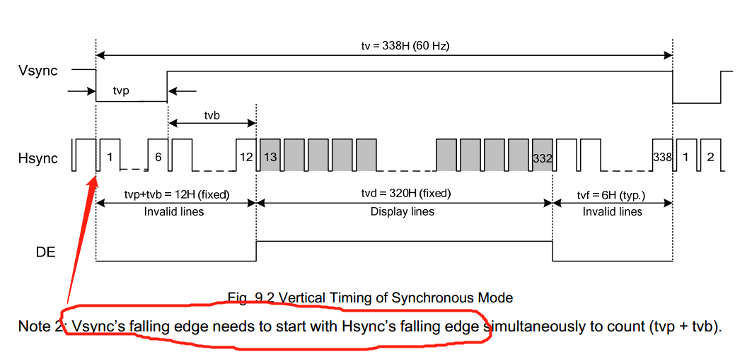

AM335x驱动日立3.5寸屏(TX09D200VM0BAA)屏幕无任何显示,测量各个波形发现场频的下降沿和行频的上升沿是对齐的,
而3.5寸屏的规格书时序图里要求场频的下降沿和行频的下降沿对齐,但是在设备树里没找到改这个的参数。Linux 3.14
下面是设备树里LCD部分配置参数,下面各个参数都改了一下场频的下降沿还是喝行频的上升沿对齐,这个需要更改哪个参数?

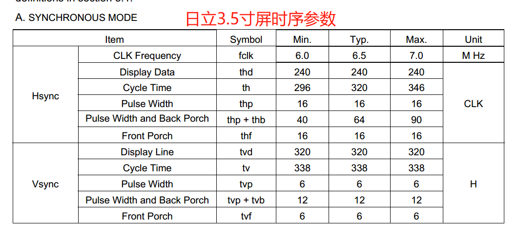

日立3.5寸屏时序参数

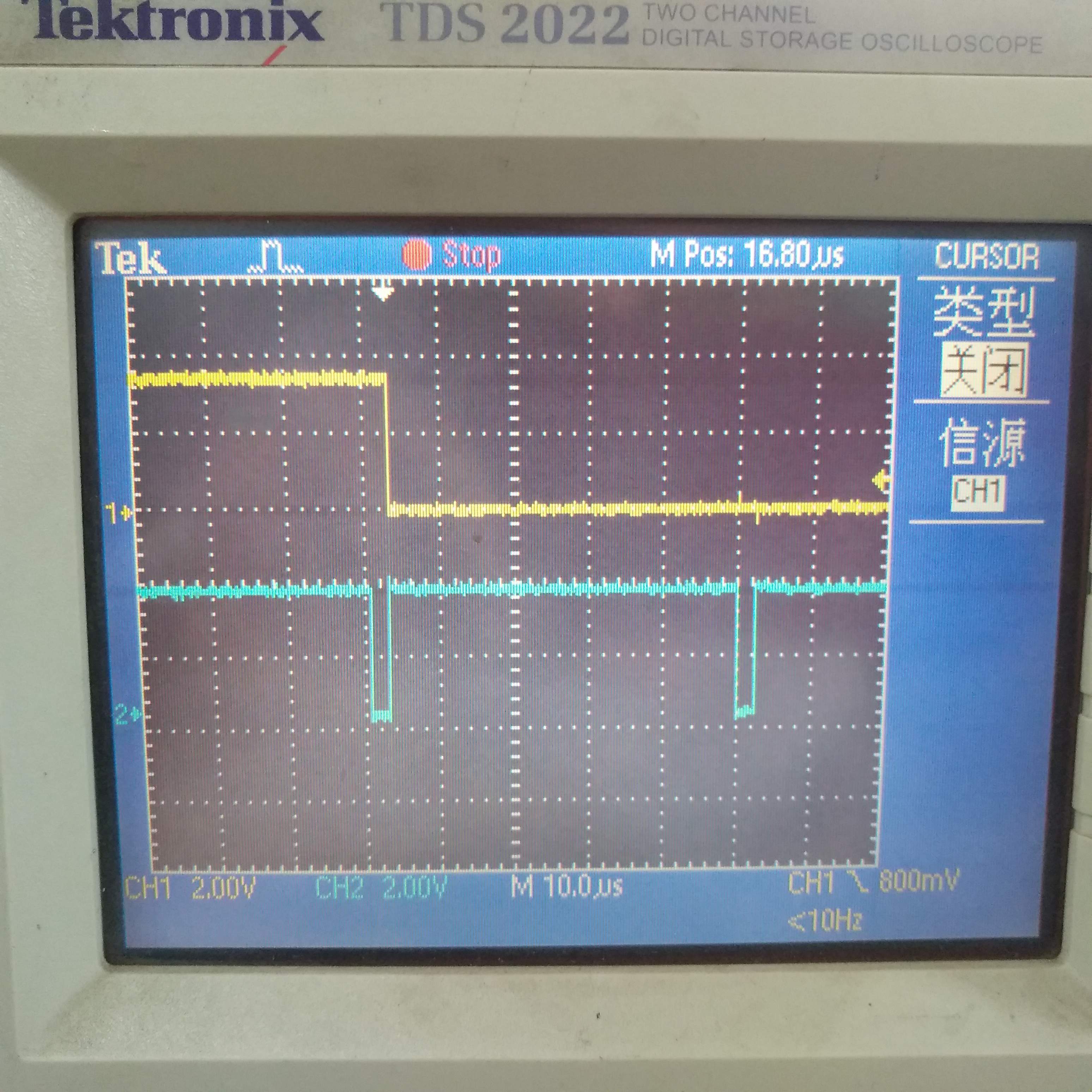

日立3.5寸屏 场频行频关系
实际测量的场频行频关系,黄色是场频,蓝色的是行频,
