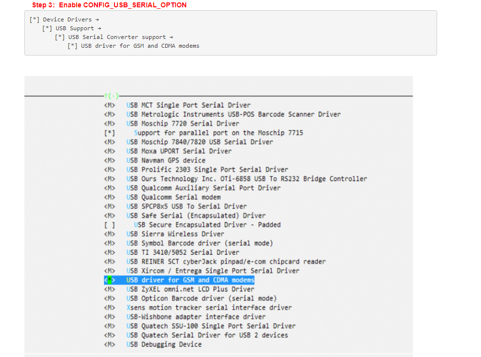

am335x 4.3 SDK 配置menuconfig 后编译的zImage 无法启动板卡

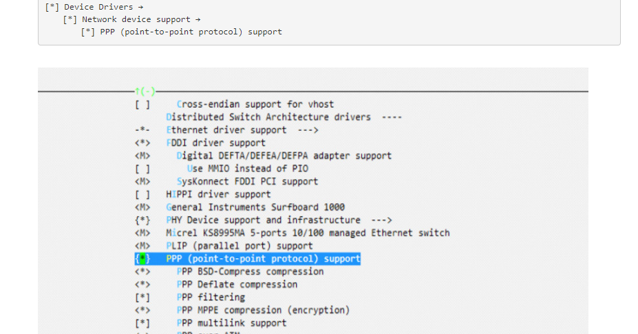

am335x 4.3 SDK  配置menuconfig  后编译的zImage 无法启动板卡,我只是勾选了menuconfig中的上图部分,我们有的只能选M无法编译进内核,编译出的模块加载如下提示:
选用的zImage为官网未修改的版本(因为我改后的内核起不来,就用的这个)
root@am335x-evm:~# insmod usbserial.ko
[ 317.925601] usbserial: disagrees about version of symbol module_layout
insmod: ERROR: could not insert module usbserial.ko: Invalid module format
